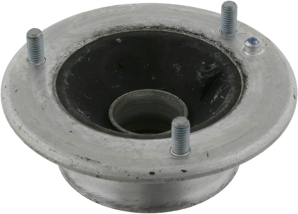

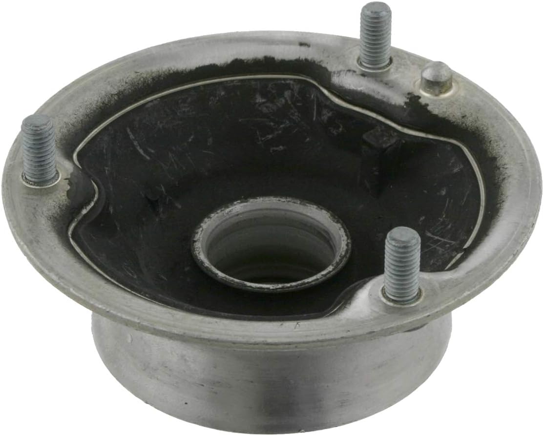

    i silent bloc sono una cosa e sono supporti che regolano l assale al mozzo ,
    i supporti ammortizzatori collegano l'ammortizzatore al duomo (la parte dove si avvita ammortizzatore nel vano motore,
    quindi sono due cose completamente diverse

    Dalle foto sembravano uguali. Ma non sono i silent block

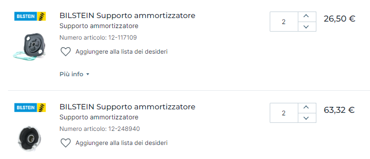

    Mi confermi che sono questi?

    Dovrebbero essere compatibili con la mia. Comunque vedo che su Amazon ci sono in pronta consegna, che sarebbe meglio, con sped gratuita, marca Febi-Bilstein, Sachs ecc... Una marca vale l'altra?
    Questo è il Febi-Bilstein 22108 - Supporto Ammortizzatore A Molla
    Questo è febi bilstein 12519 kit montaggio ammortizzatore con cuscinetto a sfere
    Sinceramente se ci pensasse il meccanico sarei quasi più contento...

    Ma dietro non vanno cambiati? E come marca va bene una di quelle famose oppure è meglio prendere i Bilstein B1?
    P.S.
    Presi. Dopo aver visto il tutorial per sostituire quelli dietro, sarebbe stato da incoscienti non cambiarli al cambio degli ammortizzatori. Se mi si rompesse uno tra 2 anni, avrei fatto un bel guadagno.
    Devi comunque smontare tutto a partire dalla tappezzeria e mettere l'ammortizzatore al banco per smontare e rimontare il supporto. Diciamo che comprandoli nuovi (23 euro entrambi) si risparmia anche il tempo di svitarli dagli ammortizzatori vecchi...
