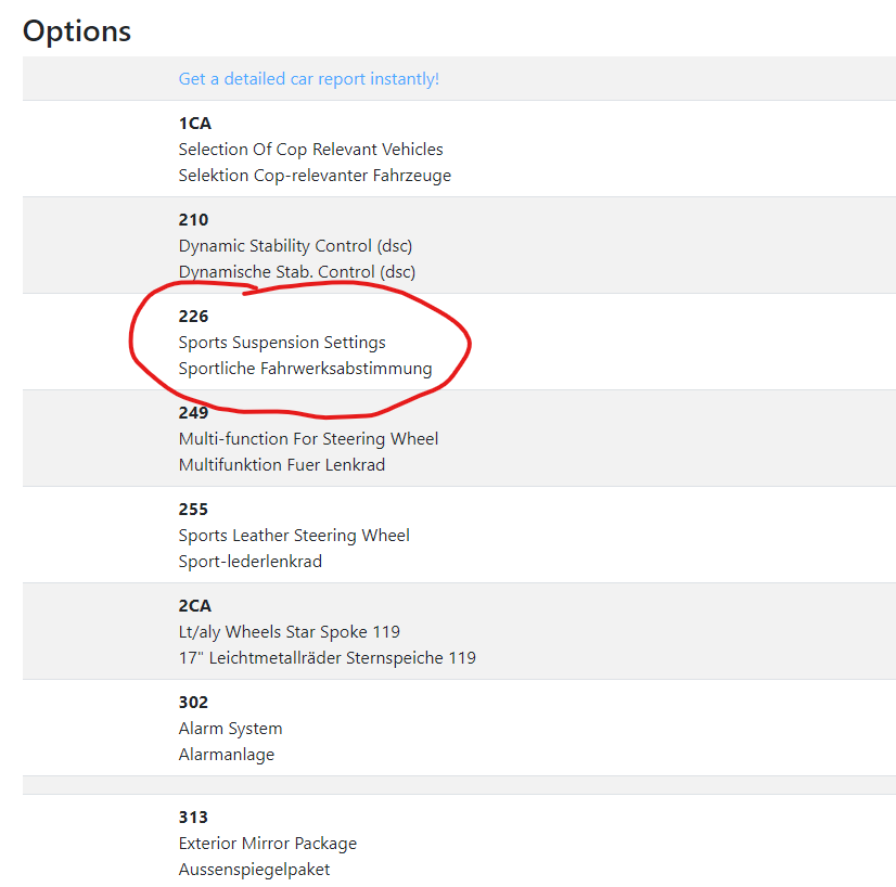

    Sì sì. La macchina è nata così e non è stata più toccata.
    Da bimmer.work, sezione "options", mi dice:

    320d E92 Msport
    il dilemma sta nel sapere che molle hai se le Mtecnich o le normali

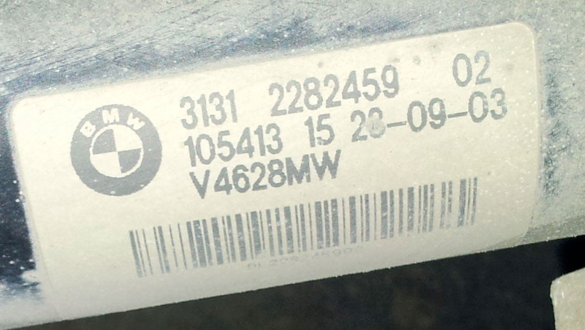

    Ok allora ho qualche indizio in più
    Ho l'etichetta del mio ammortizzatore
    Prendendo il codice 31312282459, ho trovato questo:
    https://www.bmwpartsfactory.com/SACHS/10/31312282459
    dove si dice "Only for cars with Sport Suspension (S226A) and M Sport package (S338A)"
    io ho appunto il pacchetto 226. Devo supporre che, per quanto riguarda le sospensioni, sia equivalente al pacchetto M Sport?
