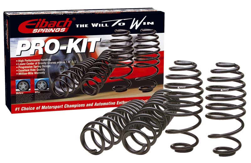

    Questo è il kit molle Pro Kit + B8 chiamato "B12" (@giacomo, i B8 Sprint non li trovo, che differenza hanno dai B8 "classici?):
    KIT NTP B12 PRO-KIT
    Riguardo alle molle Pro Kit, dalla foto sembrano davvero progressive! Ma anche le mie "M" sono fatte così, quindi a sto punto non so che reale differenza ci potrà essere, se non che si passerebbe da una molla vecchia ad una nuova.
    Poi esistono anche le Sportline da -50 anziché -30 (per la mia non l fanno a quanto pare) e le Lift Kit da + 30 (per la mia non fanno).
