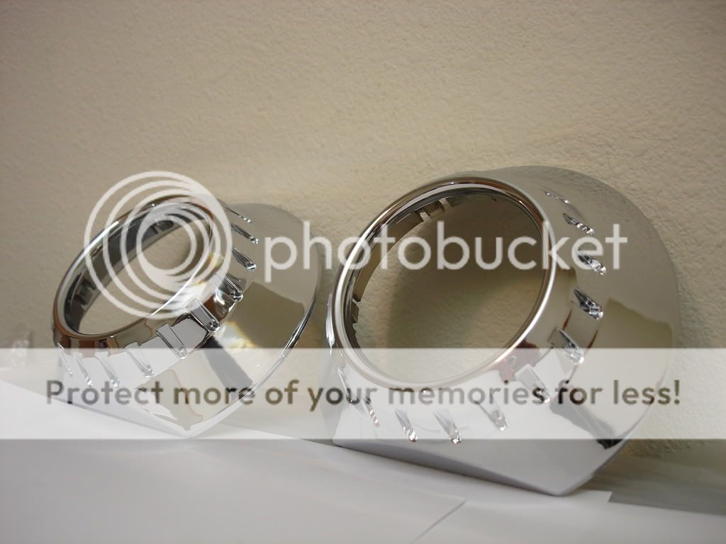

    Ho appena scoperto che tu hai le 2,5", io le 3"
    Cambi meccanismo e il copri meccanismo.. i coperchietti da 2,5" li ho trovati su ebay a circa 30$
