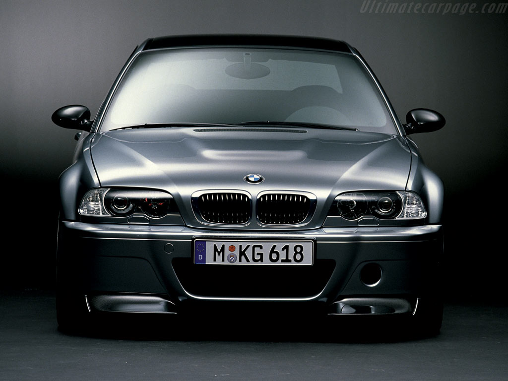

    Non so.. hai le lenti grandi?
    Nessuno mi ha dato conferma ma tra il pre e il resthan fatto le lenti più grandi.. Spero di non dir caxxate:redface::redface:
    Questa ha le lent piccole..
    Questa grandi..
