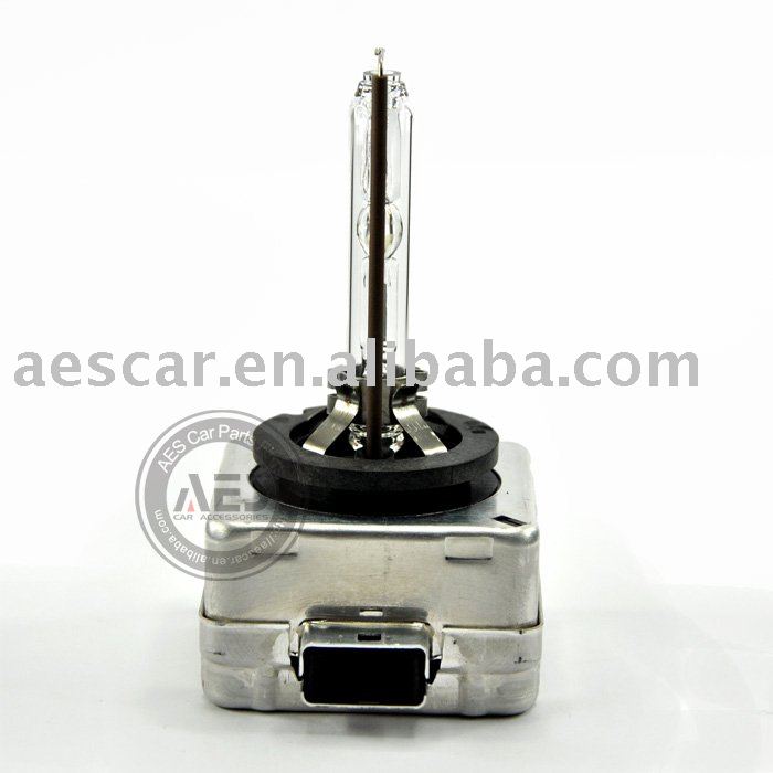

    Manzrik devo darti ragione.....il fascio è aumentato, ma ora è diminuita la prondità:-k
    HO ordinato le lampade d1s, che dovrebbero essere specifiche x questi lenticolari....
    vi aggiornerò....il mio dubbio resta xkè da internet ho visto che le 2 lampade (d1s e d2s) sono praticamente identiche a differenza dell'attacco....

    Ecco...adesso lo sai...Diciamo che è una decina d'anni che ci smanetto coi lenticolari...
    La lampada d1s ha l'accenditore interno però .come fai ad adattarlo?

    non ho cpt scusami......ho detto che le d1s sono specifiche x questi lenticolari, quindi entra xfettamente....non devo adattare nulla

    ok...la lampada monta perfettamente...e che spinotto ha????
    come ci colleghi questi??
    in + la d1s ha l'accenditore integrato nella lampada,non puoi assolutamente collegarlo alla centralina direttamente ...

    anzi, se proprio lo vuoi sapere, è stato manzrik stesso a dirmi di montare le d2s in questi lenticolari.....kmq ho già provveduto Manzrik, infatti con le lampade d1s che ho acquistato, è inclusa pure la cavetteria...:mrgreen:

    la lampadina, la collego allo spinotto e quest ultimo alla centralina no??
