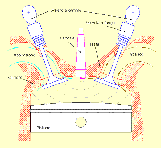

    Provo a spiegarti a grandi linee cosa è il fronte di fiamma:
    pensa alla camera di combustione, in alto c'è la candela, tra i cui elettrodi scocca la scintilla.
    Come scocca la scintilla, una parte di miscela, che è nei pressi degli elettrodi, brucia e trasmette calore allo strato di miscela che è intorno, che si accende a sua volta e trasmette quindi calore e pressione allo strato successivo e così via: questo è il fronte di fiamma che avanza.
    Nell'immagine sottostante, puoi immaginare che la fiamma nel cilindro si propaghi secondo le linee tratteggiate curve che partono dalla candela

    Può crearsi contrario proprio perchè la miscela si accende in un punto diverso rispetto a quello corretto, che è appunto tra gli elettrodi della candela, e dà origine al fronte di fiamma opposto.
    Ci sono varie motivazioni per cui questo può accadere, tra cui appunto temperature e pressioni troppo elevate.
