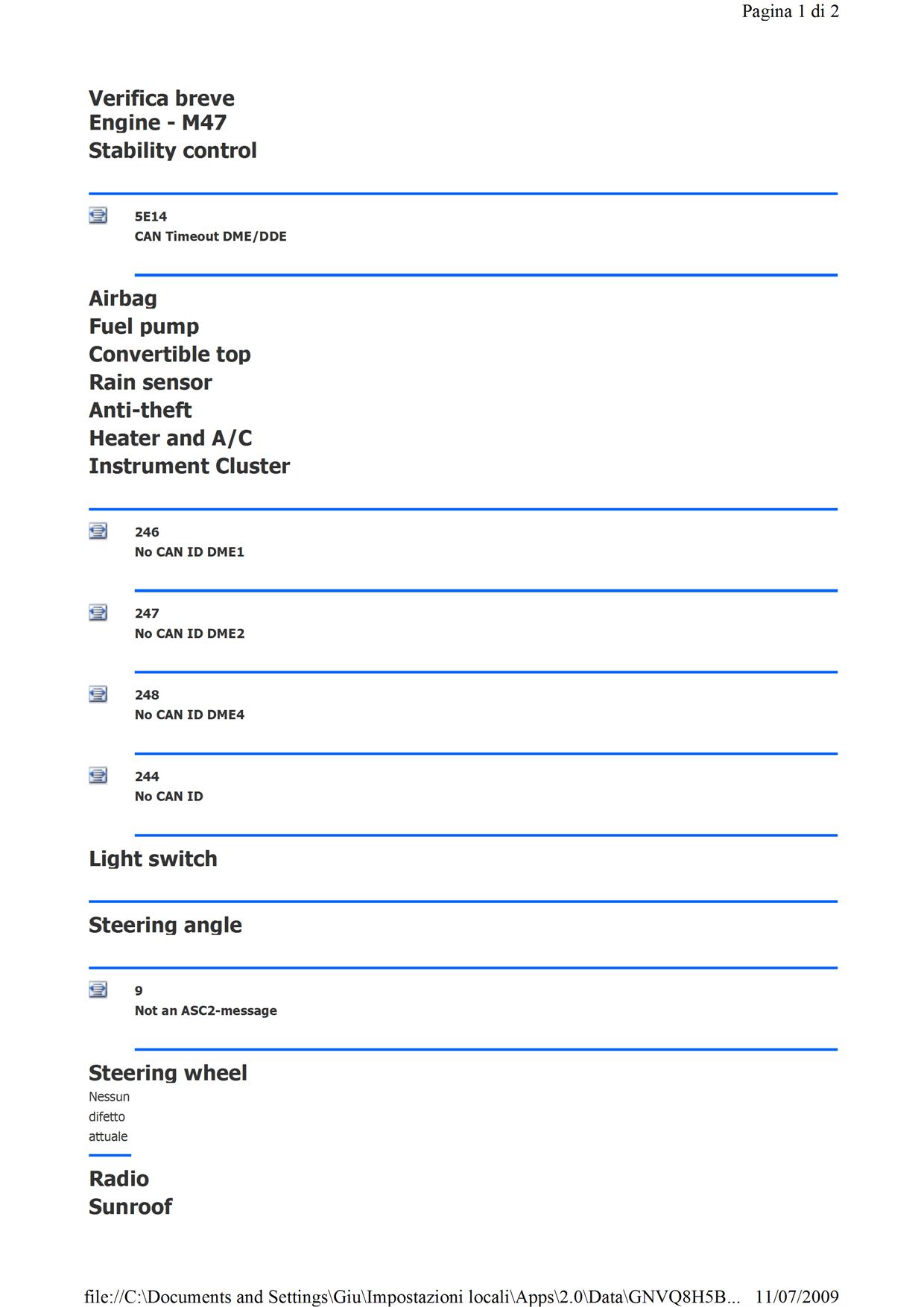

    11 Gennaio 2006
    261.022.313
    F36 430d MSport
    Appena riesco collego il BT e ci do un'occhiata :wink:
  3. giu320coupè
    8.225
    720
    6 Dicembre 2008
    295.678
    cytherea
    lo collego tra un pò anch'io,così vediamo se riusciamo a fare un
    confronto...
    ho intenzione di scrivere alla diagtech,o direttamente al customer care
    bavarian per sapere se verranno ampliate le funzioni per la e46...
    voi con le e9x riuscite a fare troppe cose più di me! :D:D
  4. giu320coupè
    8.225
    720
    6 Dicembre 2008
    295.678
    cytherea
    questo è il test del pomeriggio...è ricomparso l'errore stability control...
    eppure ho fatto solo autostrada ad andatura tranquilla...:D
    Ultima modifica di un moderatore: 11 Luglio 2009
  5. teto21162
    teto21162 Aspirante Pilota
    47
    4 Luglio 2009
    9
    M5
    Ciao Tennic
    anche io vorrei dotarmi del BT.
    Possiedo una M5 E 39 fine 2000 pensi che l'attacco interno sia compatibile con quello del BT so che è rettangolare ma mi è stato detto che in quegl'anni l'obd veniva inserito anche in una presa nel cofano
    Un amico meccanico con un tester tutte marche si è collegato con la presa nell'abitacolo e ha potuto vedere vari valori e cancellare una spia.
    Il BT in che lingua è spero ci sia una versione in italiano.
    Teto
    Ultima modifica di un moderatore: 15 Luglio 2009
  6. giu320coupè
    8.225
    720
    6 Dicembre 2008
    295.678
    cytherea
    si,dall'ultimo aggiornamento è anche in italiano;
    per la presa se il to meccanico ha usato la obdII sotto lo sterzo
    puoi andare tranquillo...è compatibile! :wink:
  7. Tennic
    Tennic Presidente Onorario BMW
    6.731
    1.033
    11 Gennaio 2006
    261.022.313
    F36 430d MSport
    Innanzitutto complimenti per il ferro :wink:
    Allora, sembra che la tua sia perfettamente supportata, come si evince da questa tabella
    http://www.bavariantechnic.com/modelfeaturematrix.aspx#e39
    alla riga "MSS52 on M5 (S65 engine)"
    Invece, in quest'altra tabella
    http://www.bavariantechnic.com/RoundConnector.aspx
    sembra che la tua abbia il connettore ODB2 come le recenti, ma probabilmente si accede dal vano motore, come hai giustamente detto... Spero di essere stato i aiuto per le info che hai richiesto :wink:
  8. teto21162
    47
    4 Luglio 2009
    9
    M5
    Grazie Tennic e Giu320coupè dei consigli e dei complimenti,
    ho visitato i link BT ma nella tabella riguardante la mia macchina da un codice motore S65 che non corrisponde a quello del TIS che invece identifica con la sigla S62, devo dire che ho fatto una ricerca nel TIS non con il n' telaio ma sempliemente con modello/serie/anno verificherò appena possibile.
    Nella malaugurata ipotesi che la presa sia nel cofano e sia tonda ci sono degli adattatori oppure il BT non è più compatibile
    Teto
  9. Tennic
    6.731
    1.033
    11 Gennaio 2006
    261.022.313
    F36 430d MSport
    Pag. 2, post 27
    http://www.bmwpassion.com/forum/showpost.php?p=3028190&postcount=27
    Il kit che comprende anche l'adattatore rotondo, costa 60 $ in più :wink:
  10. giu320coupè
    8.225
    720
    6 Dicembre 2008
    295.678
    cytherea
    Visto che ho la macchina vecchia :D:D e non posso usare tutte
    le funzioni previste sulle e9x,ho mandato una mail alla Bavarian,per sapere se
    prevedono di ampliare le funzioni per la e46...ecco la risposta:
    " Hello Giuseppe,
    Thank you for contacting Bavarian Technic. While there are no specific plans to increase coverage for the E46, adding new and deeper coverage is an ongoing process for all models from 1996. Is there something specific missing from our coverage today that you would like added to the tool?
    Best regards,
    Owen Sutton
    Bavarian Technic LLC
    voglio fare il condition base service!!!!!!!!!!!!:D
  11. giu320coupè
    8.225
    720
    6 Dicembre 2008
    295.678
    cytherea
    risposta lampo! :D
    " Thank you, Giuseppe! Customer input is very valuable to us and we appreciate that you've taken the time to write. In this particular case, however, Condition Based Service is a function of the car - not our tool. It is a feature that BMW has designed and implemented on their late-model cars such as the E60 and E90. It is not supported on the E46. Therefore, we cannot add it to our tool.
    If you have any further questions or suggestions, please feel free to contact us again.
  12. Tennic
    6.731
    1.033
    11 Gennaio 2006
    261.022.313
    F36 430d MSport
    Vero, sono estremamente celeri nelle risposte :wink:
  13. gimax
    gimax Presidente Onorario BMW
    8.356
    267
    9 Giugno 2006
    9.744
    135i PK / Cinquino
    Ho provato a scaricare di nuovo il software.................mi ha installato una versione precedente alla 1.8 che avevo prima..................:-k
    Ora ho la 1.7.0.0..................in compenso sembra tornato veloce come in precedenza :mrgreen:
  14. giu320coupè
    8.225
    720
    6 Dicembre 2008
    295.678
    cytherea
    non è che prima avevi la 1.6.8?
  15. gimax
    8.356
    267
    9 Giugno 2006
    9.744
    135i PK / Cinquino
    Dici? :-k.......................Cmq è tornato abbastanza veloce e questo è bene :mrgreen:
  16. giu320coupè
    8.225
    720
    6 Dicembre 2008
    295.678
    cytherea
    il particolare che hanno aggiunto con la 1.7 è che ora
    puoi selezionare la lingua italiana...
    certo,non tutto il sistema è completo,mancano le activations
    e i command,ma una buona parte è stata tradotta! :D
  17. giu320coupè
    8.225
    720
    6 Dicembre 2008
    295.678
    cytherea
    queste sono le piccolezze che migliorano la giornata...:D
    ogni errore è sparito da solo...non ho nemmeno dovuto resettarli...
    potrebbe essere per il fatto che le centraline che utilizzano il sistema CAN
    (e quindi comunicano tra di loro) non rilevando più l'errore dato dal relè motronic
    hanno azzerato anche gli altri...
