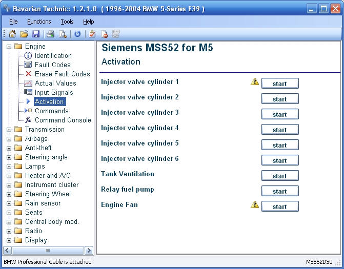

    Vede le pompe gasolio e i voltaggi o bar ?
    vede se c'è qualche iniettore zoppo ?
    li codifica gli iniettori ?
  13. Bach
    Bach
    13.262
    1.900
    24 Gennaio 2007
    Liguria
    18.308.926
    Prinz L
    Sulla mia (è benzina) vede ed interagisce con la centralina che gestisce la pompa carburante, sui diesel non lo so.
    Voltaggi e bar non saprei.
    Nessuna codifica...
    Gli iniettori si possono provare, ho estrapolato uno screen dal sito.
    Personalmente, per quanto ritengo validissimo questo software, continuo a preferire il DIS :wink:
