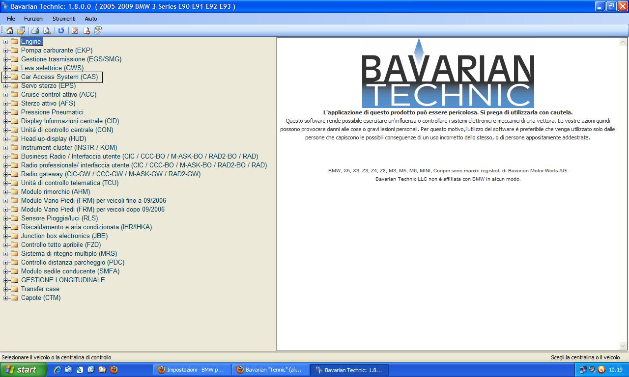

    Io avrei una domanda sul BT.
    Si possono resettare gli errori del CAS o no? Ho letto notizie contrastanti. Gli errori vengono identificati, ma npon ho capito se di possono resettare.

    Io non ho mai avuto quel problema, ma il CAS lo dovrebbe gestire tranquillamente.
    Ti allego un'immagine:

    Grazie, ho scaricato anch'io il software e ho visto che gestisce tutte le centraline e i vari tipi di errore; aprendo la cartella CAS c'è il comando di reset se non sbaglio.
    Ma da qualche parte qui sul forum ho letto di un utente che cliccando sul comando non riusciva ad eseguire il reset, pur avendo l'errore in diagnostica .... per questo mi è venuto il dubbio e ho chiesto.
    Per carità il BT resta comunque un valido strumento, ma dato che al momento il mio problema è il bloccasterzo e acquisterei il BT pr quello, preferirei essere sicuro, prima di scucire 200 e passa euro ;) /emoticons/wink@2x.png 2x" width="20" height="20" />
    Sul sito web si capisce che le versioni Fulll e Enthusiastic dovrebbero fare le stesse cose, ma voce di corridoio, ho sentito che forse l'Enthusiastic non esegue alcuni comandi ..... le solite dicerie o è vero? ;) /emoticons/wink@2x.png 2x" width="20" height="20" />
    L'ideale sarebbe trovare qualcuno con la versione completa e fare una prova .... mi sa che faccio prima e mi costa pure meno comprare l'enthusiastic e provare da me .....

    l'enthusiastic a livello diagnosi ha le stesse identiche funzioni della versione professionale, contraddistinta dalla possibilità di alcune (scarne) codifiche e senza limitazione di telai.
    Per quanto riguarda gli errori che non si cancellano, c'è una possibilità da analizzare; se l'errore è costantemente presente neppure con una diagnosi BMW ufficiale riesci a toglierlo, in effetti lo cancella, ma pochi istanti dopo riappare perchè dalla rete della vettura arriva costantemente il segnale di guasto. In questo caso l'unica è riparare il materiale rotto e poi resettare ;) /emoticons/wink@2x.png 2x" width="20" height="20" />
    Aprendo la scheda del CAS sul BT accederai a dei sottomenu con tutte le opzioni disponibili: Attivazioni, lettura difetti, cancellazzione difetti, particolari sul software.

    Quoto tutto quanto detto da Bach :wink:
    Se il BT riconosce l'errore, è anche in grado di rimuoverlo... Se non ci riesce, è perchè l'errore è continuo (mi capita con la pompa ausiliaria acqua).
    La differenza tra la Professional e l'Enthusiastic è che la prima non ha limitazione sui 3 telai e può effettuare alcune codifiche :wink:
