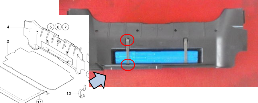

    avrei bisogno che qualcuno fotografasse l'interno del baule della sua Z4 là dove è posizionato il triangolo di emergenza (in particolare i due punti circolettati in rosso nella foto, magari aperti). Nella mia mancano i lacci in gomma e quindi il mio triangolo naviga nel baule, vorrei capire però come sono bloccati nelle due estremità.
    Da RealOEM sono indicati solo i fermi in gomma (il n. 12 nello schema) non so però se ci siano dei "bottoni" di plastica (ne ho trovato uno azzurro sotto il tappetino :-k).

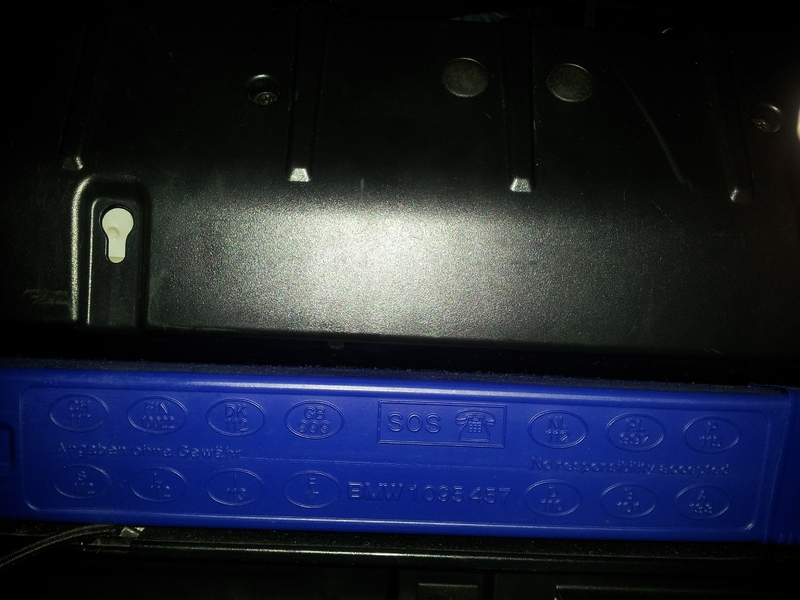

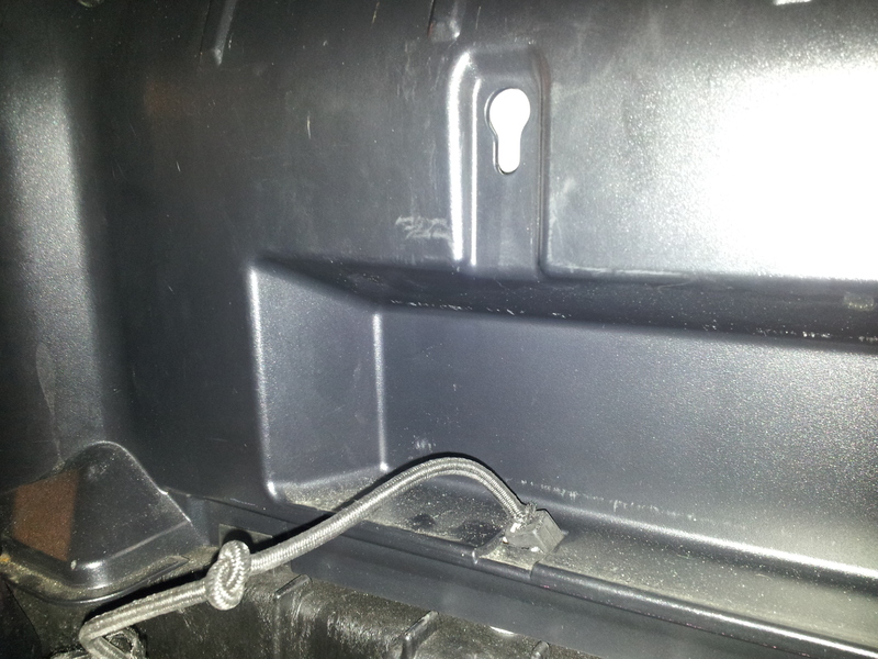

    Spero possano esserti utili..

    Ieri non sono riuscito a fare la foto, ma è come da quella fatta sopra solo che al posto del cordino (non originale) ci sono due stringhe di gomma che si incastrano sotto e sopra con una specie di bottone.

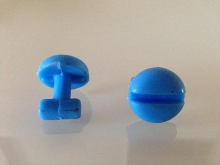

    Allora, i cordini potrebbero essere una soluzione, quel che mi interessa è, soprattutto, capire come le fascette sono bloccate in alto: nella foto di zetazagor si vede un occhiello nella paratia, può essere che il "bottone" sia quello della foto qui sotto (lo chiedo a bwv988 visto che lui l'ha nominato)?
    Li ho trovati per caso nella scatola delle lampadine di ricambio che ho di fianco alla batteria (sabato sera mi si è fulminato lo stop dx, fortuna che avevo il kit BMW al seguito).
    In basso poi le fascette sono solo inserite ad incastro? Presumo che abbiano una forma specifica che le fa ferbare sui fori del fondo :-k

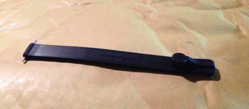

    Le facette al fondo hanno un perno di metallo che fuoriesce di qualche mm e che si inserisce a T. Per sopra devo vedere; questa sera sarò più preciso :wink:

    Il "bottone" superiore fa tutt'uno con la fascetta di gomma. Quelle che hai non c'entrano nulla.

    Ok grazie (anche a Coupé 3.0si per il PM): quindi le fascette sono un pezzo unico, vediamo se è come recuperarle...

    Nel caso interessasse a qualcuno, li ho presi in BMW per circa 16 euro (51478398113).
