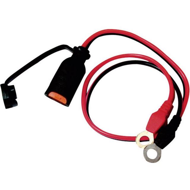

    Eretico!!!! Hai collegato la batteria al carichello della Lidl. Scoppiera' tutto :lol: (scherzo ovviamente, io gli ho cambiato il connettore con quello della ctek e lo uso con soddisfazione con tutto)

    Ho tolto le “pinze” e ho messo il connettore rapido ctek. Avendo in casa altri due mantieni carica ctek, adesso posso caricare indifferentemente tutto senza farmi troppi problemi di quale caricatore c’è nel box, visto che in tutte le batterie ho messo questi connettori:
