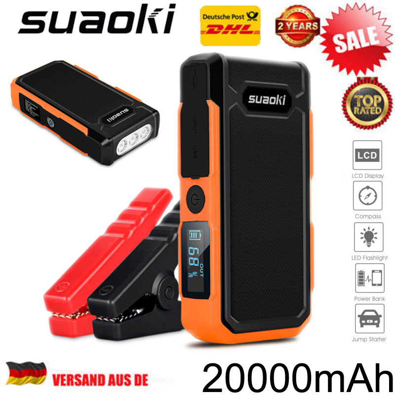

    Ciao
    circa 6 anni fa ho cambiato la batteria con una varta 96ah,fino adesso andato tutto
    bene...ma haime con la temperatura di notte che è scesa fino a -12,l'auto non si è avviata..l'ho dovuta avviare con un jumperstart....questo:
    la domanda è se la batteria,dato che mi ha fatto questo difetto,è da cambiarla
    o è una cosa normale che succede!!
    da dire che fino a questo che mi è sucesso non mi ha fatto nessun difetto..se ne compro una nuova l'amperaggio deve essere uguale o ne posso prendere anche una con piu amper...consigliatemi cio navi e parecchi extra...
    all'accensione il navi e computer di bordo....schermo nero...ciao

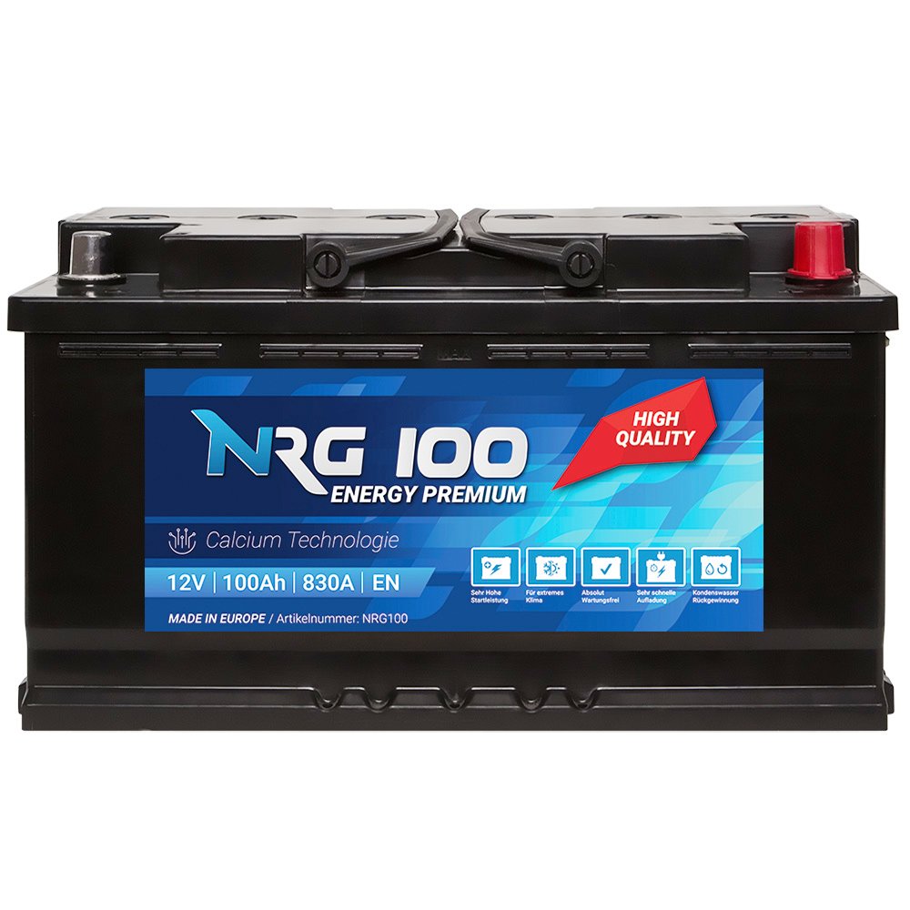

    dopo 6 anni,dato che la batteria non risponde a dovere ho deciso di comprarne una nuova,
    be almeno ancora 3-4 anni che terrò l'auto non avrò problemi..
    comprato solo per info..

    Ho sotto sulla mia una 70ah marchiata Norauto con 3 anni di garanzia da 3 anni e và benissimo. Pagata 120 montata.
    Quanto hai speso?

    81€ su amazon,e mi hanno pure fregato...su ebay la davano a 75€...sto in germania

    Ottimo prezzo.
