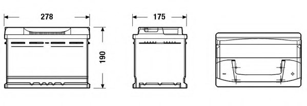

    Queste sono le dimensioni di quella installata attualmente (70Ah 570A). L'originale però era una 65Ah 540A.
    Oltre ai 215 euro per una nuova uguale all'attuale, ho queste opzioni:
    Varta 60Ah 540A (consigliata dal configuratore Varta) (Lunghezza 242, Larghezza 175, Altezza 175)
    Fiamm L2 64P 64Ah 610A (Lunghezza 242, Larghezza 175, Altezza 190)
    Varta 70Ah 630A (Lunghezza 261, Larghezza 175, Altezza 220)
    Bosch 70Ah 630A (che è uguale sputata alla Varta sopra) (Lunghezza 261, Larghezza 175, Altezza 220)
    Ci sono anche queste Bosch indicate per la 318is
    Bosch 60Ah 540A (Lunghezza 242, Larghezza 175, Altezza 190)
    Bosch 63Ah 610A (Lunghezza 242, Larghezza 175, Altezza 190)
    Ultima modifica: 24 Febbraio 2019

    Vanno bene entrambe, scegli quella che ti ispira di più.
    In questo caso bisogna capire se ci stanno fisicamente, vista la maggiore altezza.
    La Bosch è fatta da Varta, quindi il prodotto é il medesimo.

    Grazie per l'aiuto nicor :)
    Sì, quelle due gemelle Bosch Varta da 70Ah sono più alte di 3cm, dovrei misurare, ma sul sito Varta (per es.) dicono questa cosa
    Ricordati: una batteria dovrebbe essere sempre sostituita con una batteria equivalente, idonea ai fabbisogni del veicolo. Per una performance superiore passa alla nostra gamma VARTA® Silver Dynamic o VARTA®Silver Dynamic AGM.
    630A non potrebbero risultare troppo distanti dai 540/570A di quelle montate finora?
