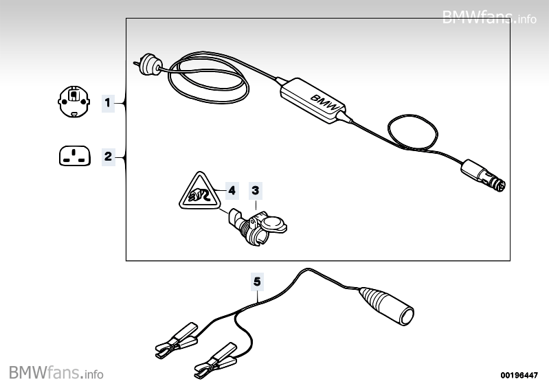

    infatti e' cosi e la cosa mi lascia perplesso anche a me perche' uno non e' che puo' lasciare la macchina col quadro acceso per caricare la batteria.... Pero' se in bmw hanno previsto come accessorio un carica batteria da accendisigari potrebbero anche aver messo un diodo che mette in collegamento la presa accendisigari con la batteria anche a quadro spento ma solo in ricarica.
    Per chi non lo sapesse un diodo e' un componente elettronico che permette il transito della corrente solo in un determinato verso.
    Sinceramente io nel dubbio evito ma l'aver visto quel caricabatteria come accessorio originale bmw mi fa pensare la cosa sia fattibile.
    Per chiarirci i dubbi ci vorrebbe atd che conosce l'impianto elettrico ed elettronico della vettura.

    Non mi riferisco a te..... mi riferisco al fatto che andando su BMW fans o su realoem quindi praticamente sul catalogo ricambi BMW esiste un caricabatteria da accendisigari originale.:wink:
