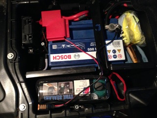

    Riprendo il topic a beneficio di chi la dovesse sostituire.
    Auto: Z4 E85 3.0si
    Batteria originale: BMW (Varta?) 55Ah 480 A
    Sostituita con: Bosch S4 005 60Ah 540 A (costo 80 EUR)
    Considerazioni personali:
    • ho preso questa e non una più grossa per pigrizia (non volevo togliere il fermo di plastica sul fondo del vano, necessario per alloggiare una batteria di capacità maggiore)
    • sostitutizione fatta in garage da me (la precedente era morta e non riuscivo a far ripartire l'auto), l'unica cosa che ho perso è stato l'orario, per i finestrini ho dovuto fare un paio di abbassa/rialza tutto perché si riattivasse la funzione discesa/salita automatica, per il resto come se ci fosse ancora l'originale
    Prima
    Dopo
