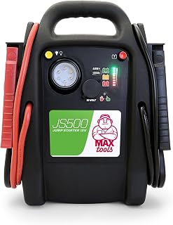

    Non hai nessuno ne ti possa prestare un booster?

    Dici basterebbe?

    Se la batteria è scesa sotto i 6v non è consigliabile avviare e poi lasciare tutto sulla vecchia batteria.
    La seconda funzione della batteria è quella di filtro assorbendo tutte le irregolarità della corrente erogata dal regolatore.
    Non ho mai provato sulle BMW, ma su altre auto e moto che ho avuto appena si stacca la batteria le centralina vanno in protezione (nella migliore delle ipotesi).
    La batteria potrebbe tenere, ma è rischioso.
