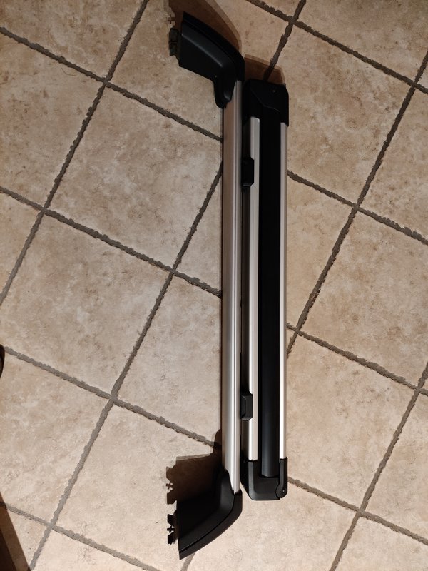

    Non so se siano uguali oppure no le barre originali bmw però esatto io ho fatto proprio così, ti allego una foto di come vengono da montate barre con portarci. Mentre non capisco cosa intendi per la guaina spezzettata.. Io ho quella nera lunga da mettere per fare spessore e non rigare le barre mentre quando metto il portarci la levo

  19. endry91
    endry91 Aspirante Pilota
    18
    18 Dicembre 2022
    Torino
    118d xdrive msport
    Anche io ho pensato la stessa cosa quando li dovevo comprare :haha in realtà sono otto di cui quattro lunghi e quattro corti in base a che spessore metti tra le barre ed il portasci
