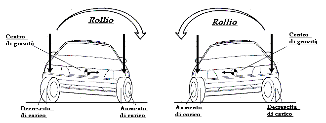

    Questo è il rollio:

    Grazie!
    Quindi il mio problema non è quello ](*,)
    Su strade accidentate (rattoppi di asfalto o buche) sembra che il retrotreno si sposti trasversalmente: non fa piegare la vettura con una rotazione ma sembra che la sposti, prima verso dx e poi verso sx (o viceversa)
