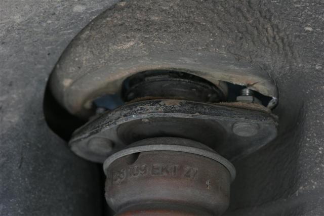

    28 Febbraio 2005

    Comunque, io ho dovuto metterla per forza, perche' dopo aver montato l'assetto KW, mi ha ceduto la lamiera intorno al duomo... (certo che bmw fa le macchine di cartapesta....). L'antirollio è il prossimo passo, insieme ai gommini powerflex, cosi' poi la mia fidanzata, che la usa tutti i giorni per andare in ufficio, sara' piu' comoda... :biggrin:

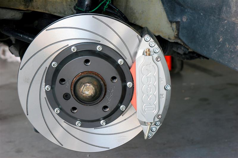

    Per i freni, ho su l'impianto Tarox maggiorato con pinze a 10 pompanti, tutto un altro andare...

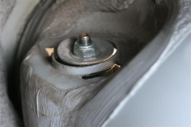

    Ha ceduto la lamiera intorno al duomo, in pratica, i due collarini dove si infilano i bulloni del piattello che sta sopra l'ammortizzatore. La parte centrale per fortuna ha tenuto, ma l'ammortizzatore, sopra, non era piu' fissato al telaio e se ne andava in giro... Ci ho fatto 10 km in quelle condizioni senza accorgermene... Quando ho visto il buco ho perso 10 anni di vita... L'ho fatta riparare da un carrozziere che segue le macchine da corsa e ha detto che era abbastanza normale, anzi, che quello non era niente... Mi ha messo una lamiera da 1 metro :mrgreen: di spessore come rinforzo su entrambi i duomi, ora dovrebbe essere ok...
    Guardate che danno... :eek: :eek: Se avete intenzione di montare assetto cattivo, gomme semislick o barra duomi, fatevi fare un bel fazzoletto di rinforzo, che non si sa mai...

    Zampa, la questione è alquanto interessante, ti ringrazio per le foto e ti farò sapere in merito... ma questo fatto non è dovuto alla sostituzione degli ammortizzzatori magari montati in malomodo? Ecmq, finchè hai avuto assetto origianle nessun problema giusto? Quanti km aveva la tua macchina quando si è presentato tale problema?
    Riguardo ai freni, non mi hanno parlato molto bene dei TAR-Ox o meglio come rapporto prezzo-qualità almeno. Nel caso specifico della nostra emmona pare che la soluzione migliore come costo sia quelal di adottare pinze di una Porsche a 4 pompanti (che poi non sono altro che BRembo)magari unitamente a dischi Brembo Serie ORo o CTF, nella medesima misura degli originali assolutamente no i TAr-Ox che nelel versione che sostituiscono quelli di serie sono veramente pietosi. Ne ho avuta conferma con il modello G88 sia su di una Clio Williams che su un Fiat COupè turbo 20V. IN entrambi i casi dopo pochissimi km vibravano da fare schifo... insomma si storgevano..

    Purtroppo non posso darti con certezza la causa della rottura... la macchina aveva 107k km e sembrava mai incidentata, almeno nella parte posteriore. No ruggine o altro. Gli ammo sono stati montati una settimana prima da un'officina che ne avra' montati un centinaio, senza avere mai problemi. in KW hanno detto che era colpa del materiale della carrozzeria gia' difettoso, ecc, ecc. Avevo gia' capito di che morte dovevo morire. Fortunatamente con 200 euro me la sono cavata, e ho rinforzato anche l'altro duomo. Per i freni Tarox, il kit utilizza dischi baffati abbastanza grandi, che non hanno molto in comune con i G88, con pinze a 10 pompanti
    L'impianto e' maggiorato, non uguale a quello di serie. Per quanto sia convinto che per fermare l'M3 alle velocita' a cui arriva a Monza ci voglia un impianto con dimensioni da Porsche Turbo, non vanno male e sono sicuramente una spanna sopra quelli di serie. Poi tutto dipende da cosa ci devi fare con la macchina... :mrgreen:

    Pero' sono veramente stupito. Se lo schema di sospensione e' lo stesso della E46 l'ammortizzatore posteriore non ha funzione portante, quindi o e' un problema di corrosione (ma non mi sembra dalla foto) oppure e' un evidente errore di calcolo strutturale.
