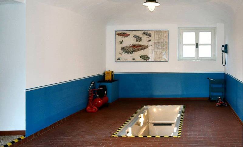

    in realtà sto pensando di fare una buca in terra nel garage per metterci il crick idraulico a scomparsa
  9. (marzo)
    20.930
    4.216
    20 Marzo 2010
    1.763.613.961
    bmw E87 ex bmw E46
    se il garage è tuo ti consiglio di fare il lavoro per bene
    fai proprio la buca..
    così ci lavori dentro.
    la utilizzerai sempre poi.
    (spesso dobbiamo andare dal meccanico semplicemente perchè non siamo attrezzati, ma magari il lavoro è una stupidata..)
