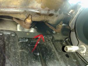

    bhe per farti capire meglio il collettore di scarico è posto tra monoblocco e turbina , quindi per sostituirlo devi per forza smontare la turbina , il collettore del catalizzatore e poi smonti il collettore di scarico. il tutto lo fai con 1 ora di buona volonta'.
    se trovo le foto del mio smontaggio le posto volentieri.:wink:
    gia' che ci sei dato che smonti la turbina direi di sostituire anche i tubi dell'olio che costano poco e di sicuro la turbina ti ringrazierà.

    NIKKY Kartista
    187
    30 Maggio 2009
    94
    Bmw 530d E60
