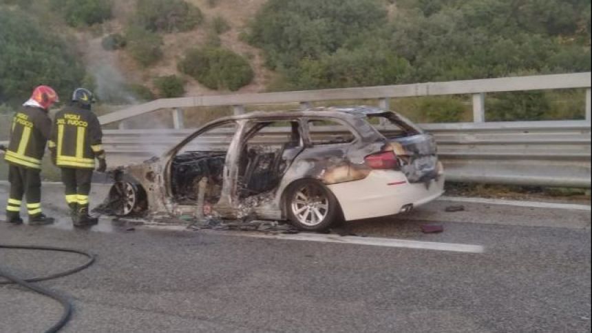

    chissà. a livello di curiosità, strano il paraurti posteriore completamente ignorato dalle fiamme che si sono fermate esattamente sul finire della lamiera. sarà per effetto della propagazione del calore con netta interruzione sulla linea di giunzione carrozzeria paraurti
