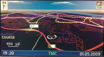

    una versione sw con la quale all'approssimarsi dell'oscurità puoi selezionare manualmente uno schermo con colori "notturni" tipo quelli del TomTom, in modo che la luminosità dello schermo non dia fastidio di notte...

    Ah... quindi lo sfondo Bianco/giallino diventa ??
    Magari è la volta buona che finalmente vedrei il percorso del tracciato... dato che oggi il tracciato viene evidenziato in bianco su sfondo cartina Bianco/giallino #-o](*,)
    Per il resto viaggiando di notte non ho mai avuto problemi dato che sia attrraverso il sensore posto in alto dx del monitor, sia attraverso l'accensione dei fari la lumisosità del monitor si abbassa non poco e purtroppo produce uno sgrdevole effetto quando piove e la nuvolosità è intensa :rolleyes:
