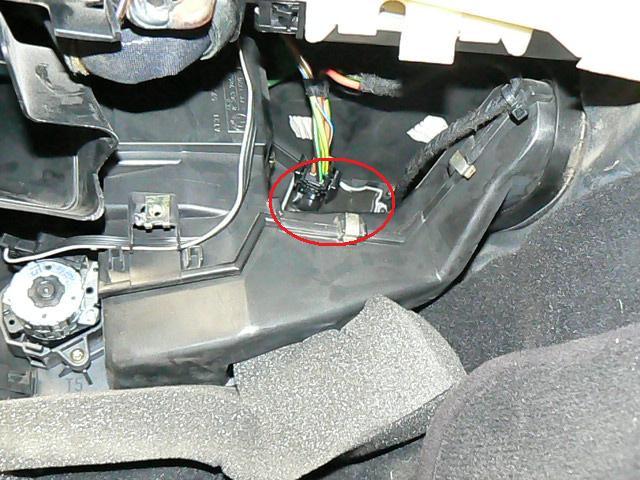

    penso che sia lo stadio finale della restenza del clima oppure la ventola stessa che sta per fermarsi definitivamente.

    buonasera. scusa la mia ignoranza Marco, ma dove si trova questo "stadio finale della resistenza"?:-k :-k

    Bisogna abbassarsi sotto al cassetto porta oggetti lato passeggero, estrarre tirando il pannello inferiore, smontare il pezzo di moquette a sinistra (una vite e poi fai scorrere verso il cambio), guardi a sinistra verso il tunnel centrale e vedi qualcosa del genere:
    il dettaglio cerchiato in rosso è lo stadio finale della resistenza.
    Scolleghi il suo spinotto, sviti la vite che si intravede e lo estrai.
