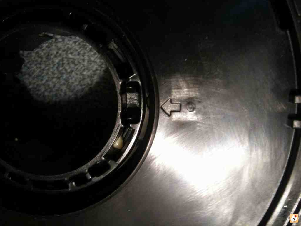

    Ho fatto il lavoro e funziona!!! La banda ottica era piena di goccioline di umidità e sporcizia....
    Aggiungo una foto: la posizione di 0 iniziale ė bene indicata, ė impossibile sbagliare.

    Anche se sposti di un solo millimetro il disco l'auto se ne accorge e l inizializzazione del l'angolo sterzata va sempre fatta. In automatico l'auto non fa nulla, e fattibile solo da diagnosi.

    Io l'ho smontato diverse volte durante i miei postmontaggi, sempre rimesso nella stessa precisa posizione (senza nemmeno fargli fare giri di 360°, sul TIS è spiegato che anche rimettendolo nella stessa posizione ma facendo fare giri completi del disco in più o in meno il sistema se ne accorge) e non mi ha mai chiesto di fare la calibrazione.
