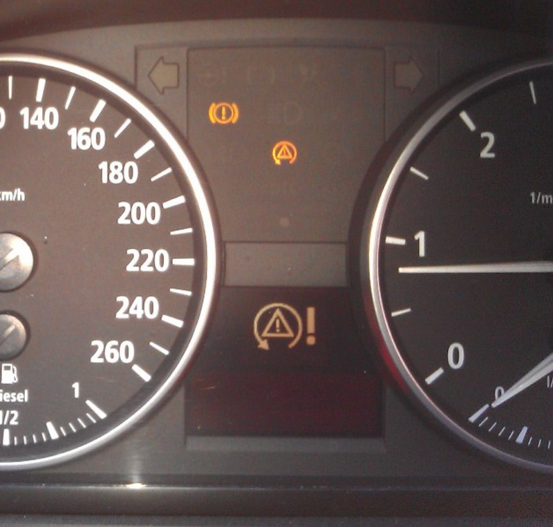

    eccomi qui pure io con questo problema...le spie sono tutte arancioni e rimangono fisse durante la marcia ,ma appena attivate viene fuori anche quella della pressione gomme che poi scompare.
    è importante notare che me lo ha fatto 2 volte in 6 giorni...ed in entrambi i casi ho spento e parcheggiato l'auto ....tornato dopo 10 minuti ...nessuna spia...nemmeno se schiaccio il check mi da anomalie..parcheggio sempre col volante dritto e la batteria sembra essere ok :) /emoticons/smile@2x.png 2x" width="20" height="20" />
    ho letto l intero post....a questo punto se sono fortunato ,smontando il volante e pulendo la pista dal grasso come ha fatto frank_e91 tutto si dovrebbe risolvere?l'auto è una E91 320 D 2006 163CV
    cosa ne pensate?

    allora...ho smontato il tutto...ma con mia grande sorpresa,il disco era perfettamente pulito le serigrafie perfette...come nuovo!
    bho adesso aspetto che mi si riaccendano le spie che ho postato ,poi non mi resta che la diagnosi presso BMW

    Ciao mi riallaccio al post però aggiungo che da me si presenta una ulteriore spia e cioè quella con volante e punto esclamativo (!), che dovrebbe indicare anomalia al servosterzo, la spia è gialla. Difatti il volante risponde si, ma non come al "solito". Il resto dei sintomi è uguale.
    Che dipenda sempre dallo stesso pezzo? Successo a nessuno?

    prova a smontare il volante e vedere se il dischetto che legge l'angolo volante è sporco..semmai puliscilo....segui alla lettera cio che è descritto a pag 6 di questo 3d ....se nn sei pratico ,fattelo fare da chi lo è.....cmq.io l ho smontato era pulito e come nuovo ...ma le 4 viti Torx,che fissano lo SZL erano lente e forse dato il leggero gioco, mi si accendeva la spia ...fatto sta che in 2 mesi le spie non si sono piu' accese....sgrat sgrat

    Ho già stampato la procedura :mrgreen:! Ora l'auto è in conce mi devono dire cosa indica la diagnosi. Poi vediamo il da farsi.
    In caso chi ha la procedura indicata da frank_e91 (6131006) per disattivare l'airbag ecc?
    A differenza degli altri io ho anche la spia gialla di anomalia del servosterzo, che in effetti non lavora bene. Speriamo non ci sia un ulteriore elemento da sostituire!!!:-k

    In conce mi hanno cambiato il sensore e credo la ghiera serigrafata, con 172€ tutto compreso hanno fatto il lavoro ed al momento funziona tutto.
    Ringrazio il conce in quanto onestamente mi hanno detto che c'era questo kit da ca 30€ che risolve il problema.

    Sottomano non ho la distinta, comunque mi hanno detto che una volta gli davano il kit "pulizia" ma dopo poco si ripresentava il problema. Ora invece BMW da questo kit dove viene sostituito il sensore ecc. Domani guardo i codici che hanno inserito in bolletta.

    Come da fattura:
    Esecuzione test veicolo
    sost. lente szl
    sistema elettrico veicolo compensazione angolo sterzo centralina (con CAS)
    serie di riparazione
    Questo è tutto il lavoro fatto.
