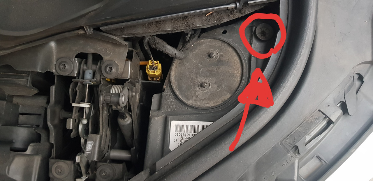

    E qual'è quella della regolazione laterale...???

    Adesso rispolvro io il topic, grazie mille a @Morice971 per avermi schiarito le idee.
    Per farla semplice, a maggio ho fatto la revisione, ovviamente tutto ok, premetto che non uso spesso la macchina di notte, ma da li in poi ogni tanto mi lampeggiavano, ma non facevo caso.. fono a due settimane fa che sono andato in vacanza , viaggio di notte... e tanti che mi lampeggiano, mi accorgo che i fari sono troppo alti, e mi dico c@@o si è rotta la regolazione automatica..
    Arrivato a casa, capisco che è tutto ok, e faccio la mente locale su come poteva succedere, e capisco che l'unico che poteva toccarli era il tipo della revisione, ovviamente senza avvisare e tanto meno chiedere..
    Poi ho cercato la risposta al problema , ho visto dove si regola l'altezza, fatto un paio di prove è li ho posizionati come erano una volta.
    Ringrazio pubblicamente @Morice971 per aver pubblicato la sua esperienza e ringrazio veramente chi ha creato questa bellissima famiglia chiamata BMWPASSION , in particolare i "matti" della sezione f10/f11.
    Buona domenica a tutti
