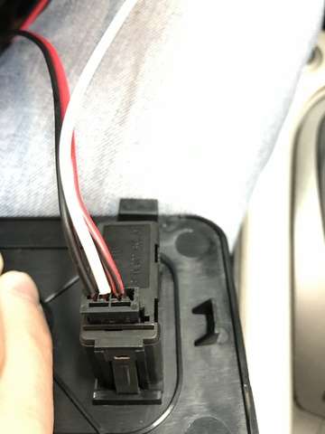

    qualcuno per caso ha installato l'aux originale Bmw avendo anche il caricatore CD??
    Vi spiego perché:

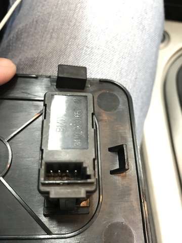

    Ho comprato in bmw questo Aux In

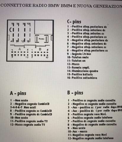

    che però come ricambio non viene fornito con il relativo cablaggio che va al connettore dietro la radio rispettivamente ai pin 3-4-10 del connettore B come dice qui
    Nonostante io abbia anche occupato il collegamento del caricatore cd con una Inteavee II (per chi non lo sa è una centralina che comanda l'ipod integrando tutto nel sistema bmw)
    quando con il tasto MODE provo a passare tra le varie sorgenti, l'AUX non appare mai sul display. :-k
    Sicuramente non avendo schemi di collegamento e relativo cablaggio ho dovuto fare da me pretendendo spunto da qualche foto online (in cui si vede chiaramente che sono usati solo tre pin su quattro, però non spiega la corrispondenza di collegamento rispetto ai pin dietro la radio. ](*,)
