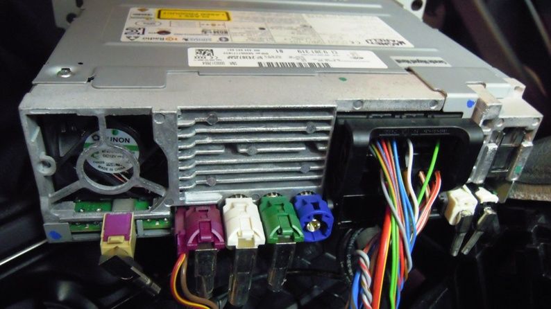

    Ciao Gente
    la mia radio ha un connettore blu che attualmente non è utilizzato: chi mi sa dire a cosa serve? cosa ci potrei collegare??
    :mrgreen:

    A me sembra l'ingresso coassiale per un'antenna, se ti riferisci a quello azzurro a destra del verde.

    non capisco a cosa serve???
    l'antenna per la radio c'è già!!!
    :-k:rolleyes:

    Esiste ancora il caricatore cd o simili? Sembra un coassiale o fibra ottica x qualcosa

    Girovagando su google ho scoperto che il tuo suggerimento potrebbe essere quello giusto: infatti ho visto che alcune antenne sul tetto hanno anche uno spinotto azzurro oltre che quello viola e udite udite potrebbe essere l'antenna del GPS
    Quindi vi domando:
    E' possibile che la mia barbon-radio abbia già tutto l'hardware per essere trasformata in navigatore, magari con un semplice aggiornamento del software??
    Come si fa a smontare l'antenna sul tetto per vedere se anche lì c'è uno spinotto azzurro??
    aiutatemi.... non tenetemi sulle spine !!!

    Il connettore in questione è quello per la seconda USB, utilizzato per lo snap-in del telefono.

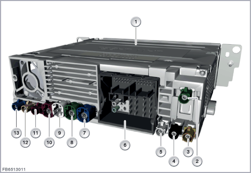

    [TABLE=class: t b l r]
    [TR]
    [TH=align: left]Indice [/TH]
    [TH=align: left]Spiegazione [/TH]
    [/TR]
    [TR]
    [TD=align: left]1[/TD]
    [TD=align: left]Headunit di base (HU-B)[/TD]
    [TD=align: left]2[/TD]
    [TD=align: left]Collegamento per antenna DAB L (solo versione europea)[/TD]
    [/TR]
    [TR]
    [TD=align: left]3[/TD]
    [TD=align: left]Collegamento per antenna DAB III (solo per versione europea); in alternativa collegamento per antenna SDARS (solo per versione USA)[/TD]
    [TD=align: left]4[/TD]
    [TD=align: left]Collegamento per antenna FM/AM[/TD]
    [/TR]
    [TR]
    [TD=align: left]5[/TD]
    [TD=align: left]Collegamento per antenna FM/AM 2[/TD]
    [TD=align: left]6[/TD]
    [TD=align: left]Collegamento a spina a 40 poli con interfaccia MOST[/TD]
    [/TR]
    [TR]
    [TD=align: left]7[/TD]
    [TD=align: left]Collegamento 2 per USB (piastra base)[/TD]
    [TD=align: left]8[/TD]
    [TD=align: left]Collegamento 3 per USB (Telematic Communication Box TCB)[/TD]
    [/TR]
    [TR]
    [TD=align: left]9[/TD]
    [TD=align: left]Collegamento 1 per USB [/TD]
    [TD=align: left]10[/TD]
    [TD=align: left]Collegamento per linea dati al display informativo centrale (CID) (cavo dati APIX)[/TD]
    [/TR]
    [TR]
    [TD=align: left]11[/TD]
    [TD=align: left]Collegamento WLAN[/TD]
    [TD=align: left]12[/TD]
    [TD=align: left]Collegamento per l'antenna Bluetooth[/TD]
    [/TR]
    [TR]
    [TD=align: left]Collegamento GPS[/TD]
    [TD=align: left][/TD]
    [/TR]
    [/TABLE]
