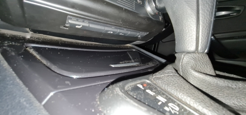

    Buongiorno a tutti! Sarò breve: se acquisto uno di questi tablet da montare al posto della radio di serie, non capisco dove vadano a finire i pulsanti che stanno sotto il clima!
    Con le foto allegate penso sarà chiaro il quesito... qualcuno ne sa parlare?

    A buon senso dovresti trovarteli sul display.

    Chiedi al venditore, forse nel cassettino ma "liberi"
    Ce ne sono parecchie di queste radio Android, vedi nelle inserzioni se sono presenti questi pulsanti
    Dove l'acquisti? Su Aliexpress ce ne sono molte. Sia come quella oggetto del Topic sia in plancia sopra le bocchette dell'aria

    Quei tasti devono essere spostati nel posacenere con opportuno adattatore...non spariscono ;)
    Questo è l'adattatore che serve:
    A kasperbau piace questo elemento.

    Esatto quella è la soluzione prevista

    Ciao, anch'io sto cercando una radio display doppio din ed avevo proprio trovato anch'io una simile (se non uguale) a quella che hai allegato all'inizio - io l'ho vista su Aliexpress, modello QT10.
    Nelle varie recensioni al prodotto ho trovato questa foto:
    e poi anche in alcuni tutorial su yt ho trovato questo alloggiamento.. quindi presumo sia così!
    Io vorrei comprare questa doppia din più che altro per Apple car play e per la retrocamera.. ma non ci sono molti tutorial e non sono molto convinto..
