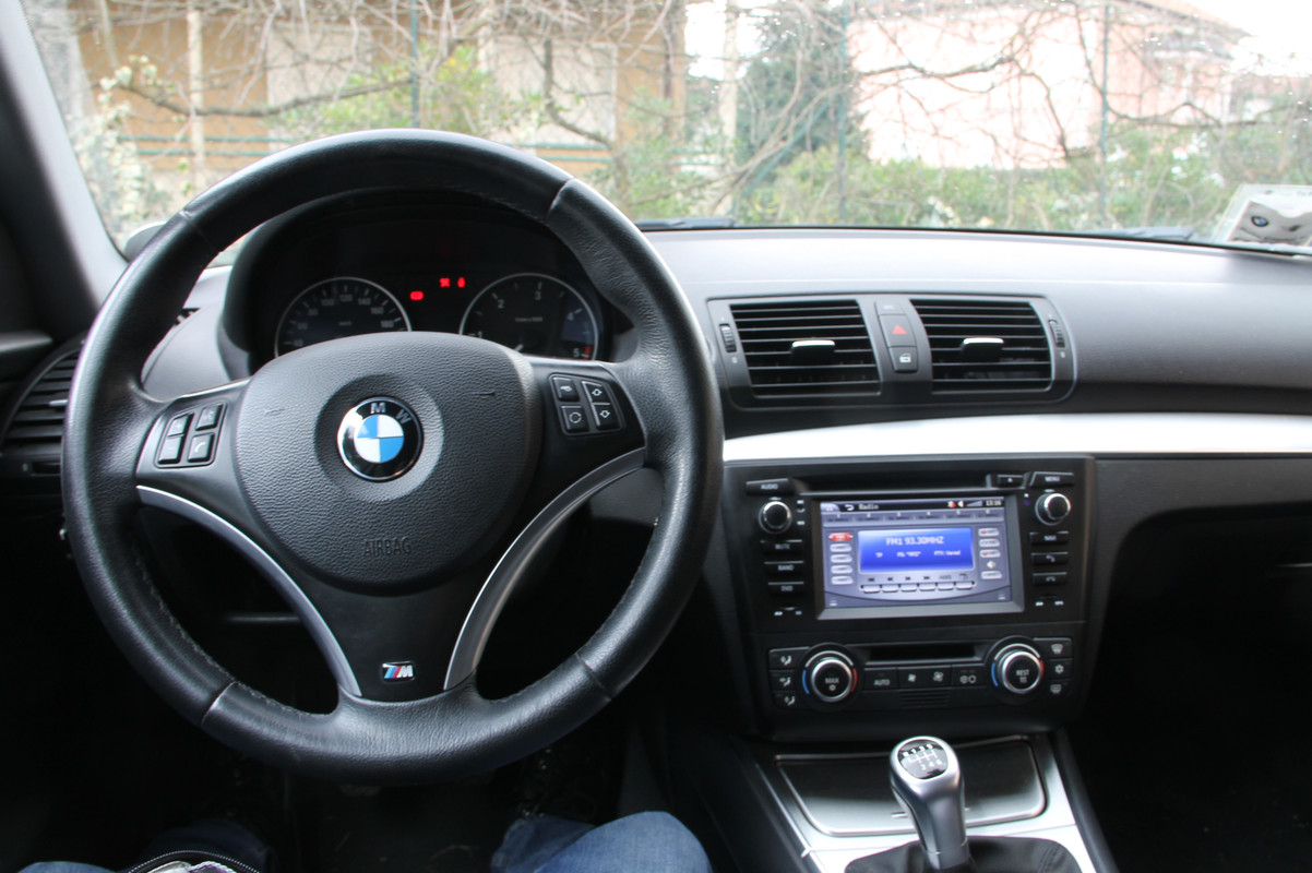

    Confermo la compatibilità dei comandi al volante e del boardcomputer ;) /emoticons/wink@2x.png 2x" width="20" height="20">

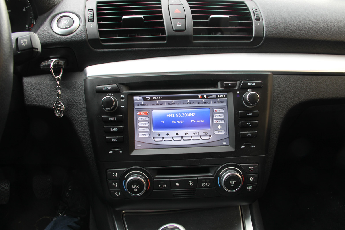

    Oggi ho fatto un preventivo per montare sulla mia e87 rest un impianto due din.
    La mia auto ha i sensori di parcheggio ed i comandi al volante.
    Praticamente mi hanno chiesto una cifra astronomica, penso che cmq navigando trovo i pezzi a meno.
    Loro dicono che servono:
    oltre la radio...
    Mascherina autoradio 2DIN €158,00
    Centralina comandi al volante €100,00
    Sensori di parcheggio €113,00
    Connettori €54,00
    Più manodopera....
    A parte i costi secondo voi serve altro?
    Comunque la radio è davvero figa...

    Confermo anche la compatibilità dei sensori di parcheggio:wink:
    Dimenticavo...in tal caso non ti serve nulla di quanto ti hanno preventivato che devi acquistare in concessionaria, è già tutto integrato nell'autoradio in questione! ;) /emoticons/wink@2x.png 2x" width="20" height="20">

    potrei sapere il modello esatto di questa autoradio? mi sembra una erisin dalle foto, però ho contattato i vari fornitori e mi hanno assicurato che i sensori di parcheggio vengono persi. Sapete darmi qualche info in più? grazie

    Io l'ho acquista due giorni fa, che modifica hai effettuato alla tua? A me hanno assicurato che i sensori di parcheggio funzionano

    schermo bmw, installazione navigatore in italiano con autovelox ed altri programmini...diciamo che ci ho smanettato un bel po'...#-o

    Non proprio esattamente, Fabio (alias Nitro83) ci ha smanettato per intenderci ha rivisto la grafica interna del sistema operativo ecc, cosa che se non sei pratico rischi di invalidare la Garanzia...un pò come accade per le automobili o pc....8-[:wink:

    come ti ho già detto in privato posso confermarti che su modello E87 2010 montando l'autoradio da te proposta non si perde niente come funzionalità. Il mio amico al quale io montai la radio presa da te non ho dovuto fare nessuna modifica , in automatico funzionano sia i sensori parcheggio che i gong di sistema e i tasti volante. Meglio di cosi non poteva andare. Ti ringrazio di nuovo anche da parte del mio amico per l'ottima scelta che mi proponesti.
