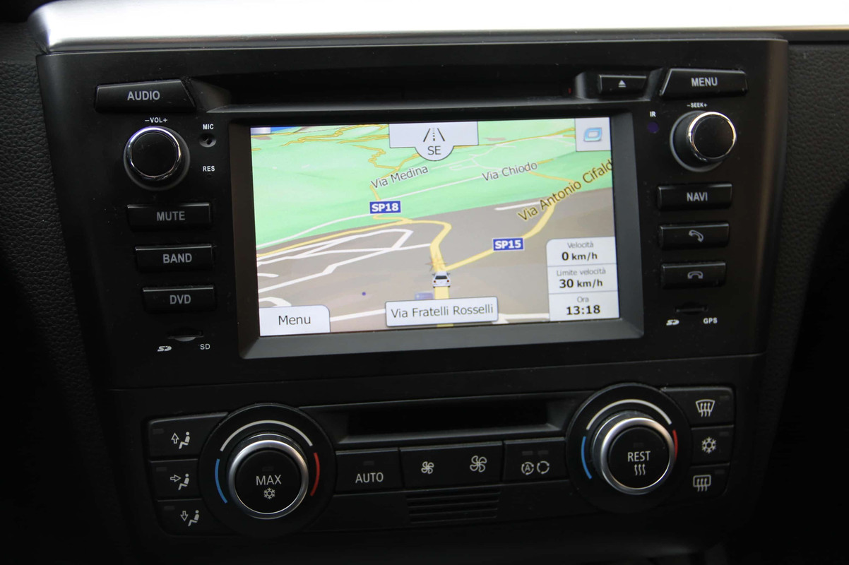

    il gps è eccezionale, forse la cosa migliore che c'è, poi il software lo scegli tu perché l'autoradio ha windows ce, quindi ci puoi mettere di tutto. Io ho Igo e c'è un forum dove ci sono mappe, autovelox, aggiornamenti e tutto... Va molto bene anche se per gli autovelox preferisco il tom tom... L'antenna è calamitata e sta bene nel montante, a volte prende anche in galleria, ma se vuoi la puoi attaccare anche al tettuccio , solo che non ne vedo il motivo. Se risparmi molto ti consiglio di prenderla senza DVB-T, ma quando l'ho presa io il prezzo era lo stesso...ci manca poco che costa più l'antenna :D /emoticons/biggrin@2x.png 2x" width="20" height="20"> Poi c'è un 3d per la e90 mi sembra dove spiegano molte cose utili, tanto l'autoradio è la stessa, cambia solo la forma

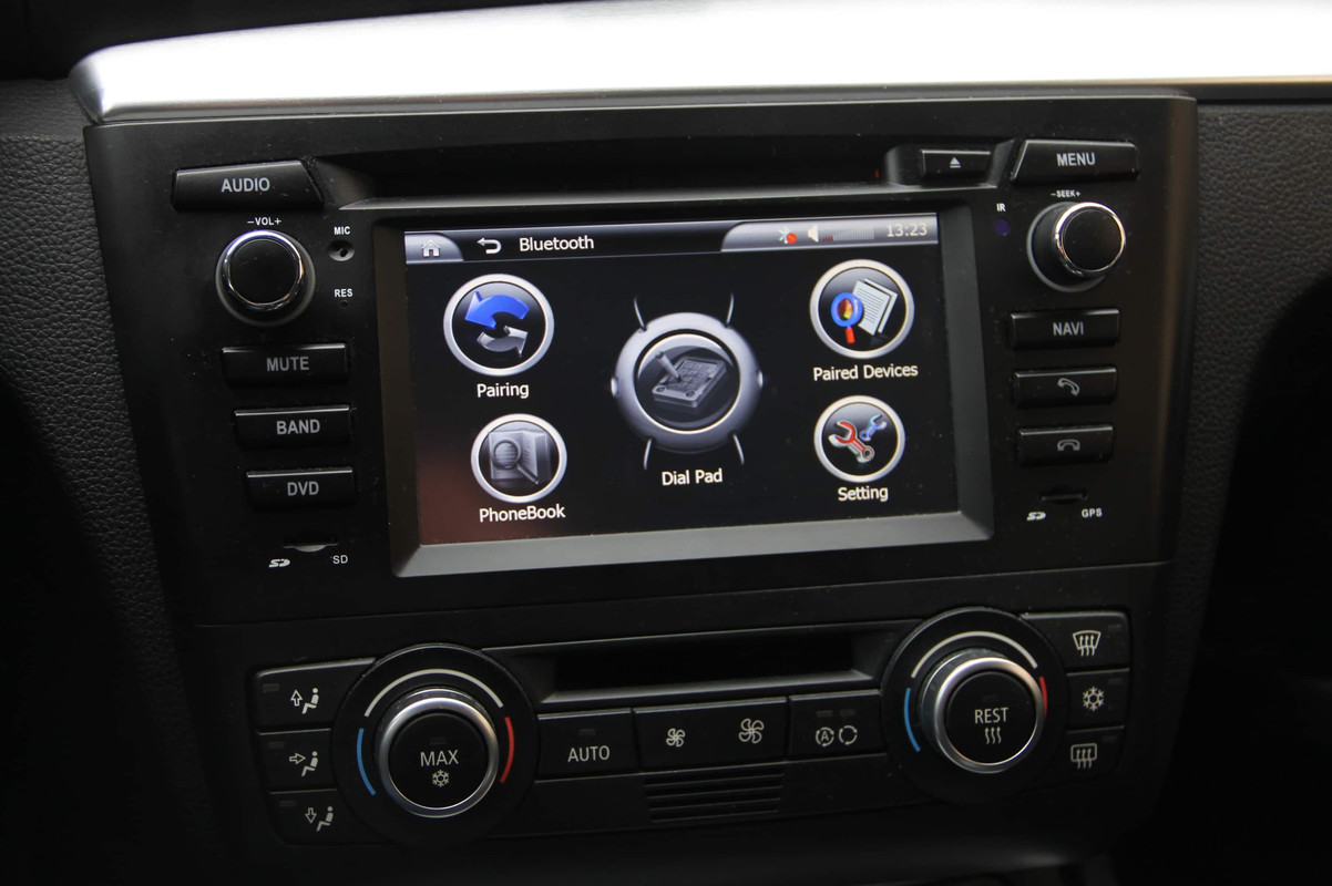

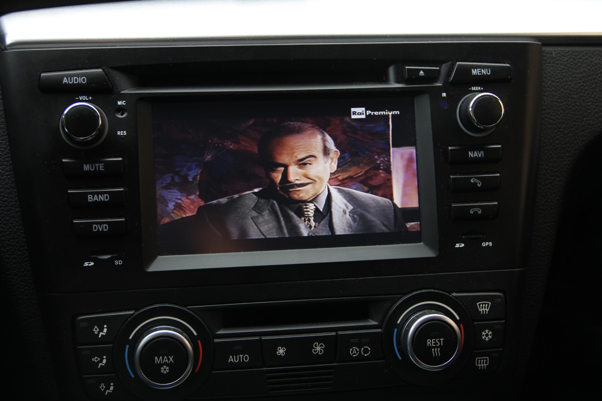

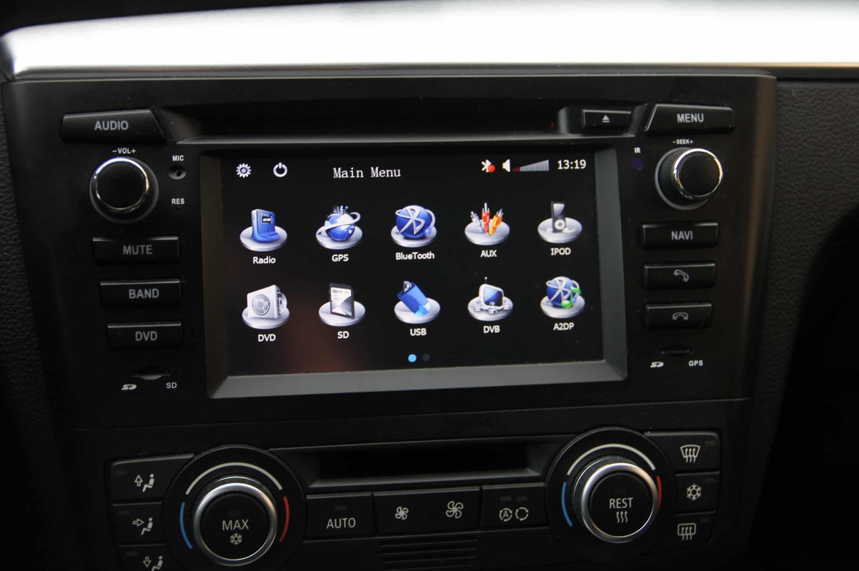

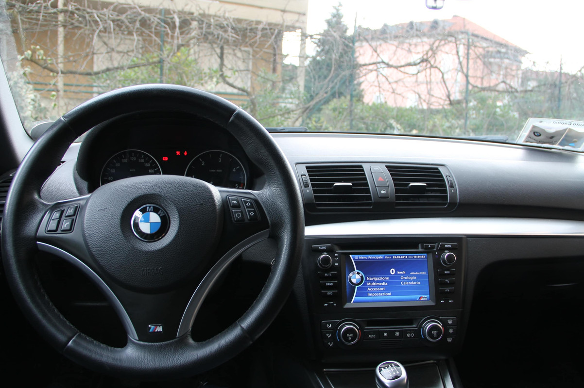

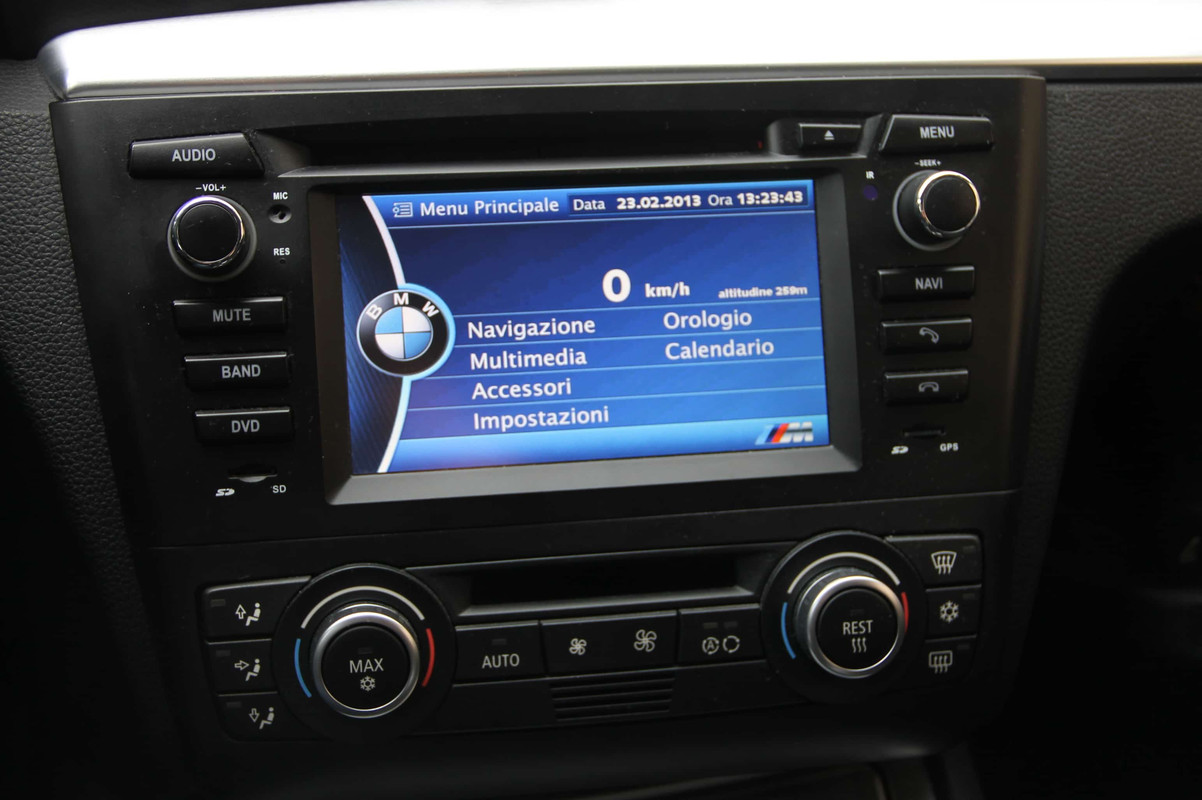

    l'antenna gps è calamitata, la attacchi nel montante alla lamiera e là resta, non si vede nulla. Il software del navigatore (tomo tom, IGO, route 66...) lo installi sulla micro SD a tuo piacere, ne puoi mettere anche 2. Comunque ho fatto le foto, ora le carico e le posto di seguito, chiedo scusa per il doppio post, ma questo è per rispondere alle domande

    spettaolo troopo bello il menu bmw...ma come hai fatto a farlo??
    al massimo poi me lo passi...:wink:

    hehehe grazie! l'ho creato con Photoshop partendo da quello originale idrive
