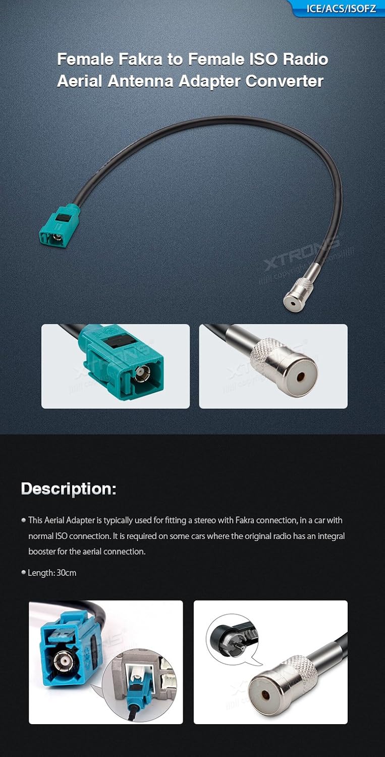

    Qualcuno ha idea se avrei bisogno di questo cavo? Ho un business CD tipo quello in foto
    Se lo potessi sapere prima di smontarlo (cosa che non farò io) sarebbe meglio...

    Hai sicuramente il cavo antenna nella console centrale. Solamente chi ha il navi di serie (per lo meno il 16:9) ha il modulo radio nel baule, quindi il cavo è li.
    Quindi il tuo è il primo caso, ti serve solo un cavo da ordinare. Smontando capiresti se effettivamente hai quel connettore. Però se non ne hai voglia fai che ordinare il cavo e basta, non credo costi molto.

    Oddio, su Amazon non è disponibile. Su ebay servono quasi 50 euro... L'unica possibilità è la Cina diretta. A meno che non prenda un cavo non Xtrons. Non credo cambi niente. Dovrebbe essere uno standard NON proprietario...
