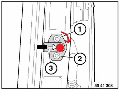

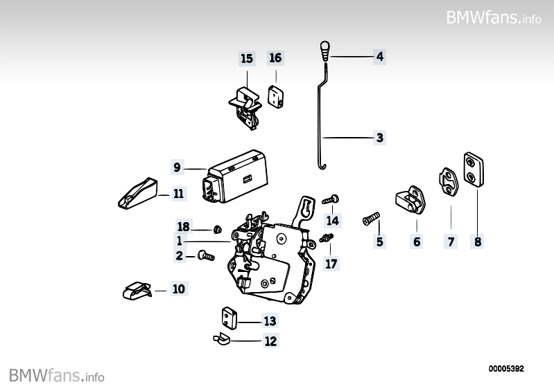

    controlla sul gancio che è sulla battuta della porta (il pezzo n°6 in figura) se c'è un pulsantino; accendi la plafoniera (prova sia con l'interruttore avanti che indietro) e il finestrinio tutto su, e prova a premerlo.

    senza una foto precisa, non tutti lo trovano al primo colpo, sempre che tu non abbia i sensori nelle serrature, e non sulla battuta come la mia, ma mi sembra strano.
    guarda bene nel gancio; se vedi nella figura, il pulsante dovrebbe essere dove c'è quel rettangolino nero indicato dal numero 3.
    se non c'è, ci sono due ipotesi: o hai i sensori nella serratura, ma come dicevo prima mi sembra strano perchè i cabrio dovrebbero averlo tutti così, oppure il proprietario precedente ha cambiato i ganci delle serrature, mettendo quelli dei modelli più vecchi che appunto non hanno il pulsantino.
