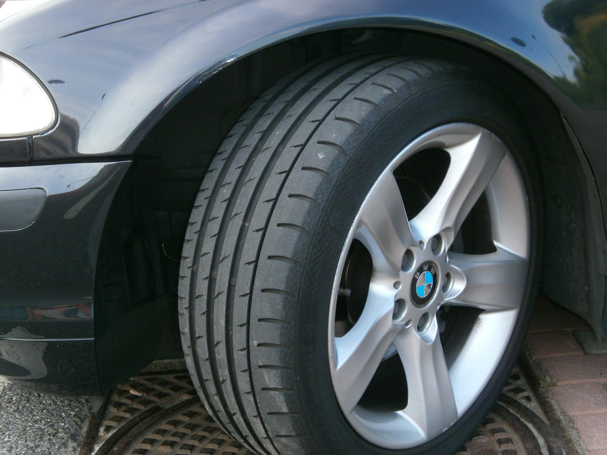

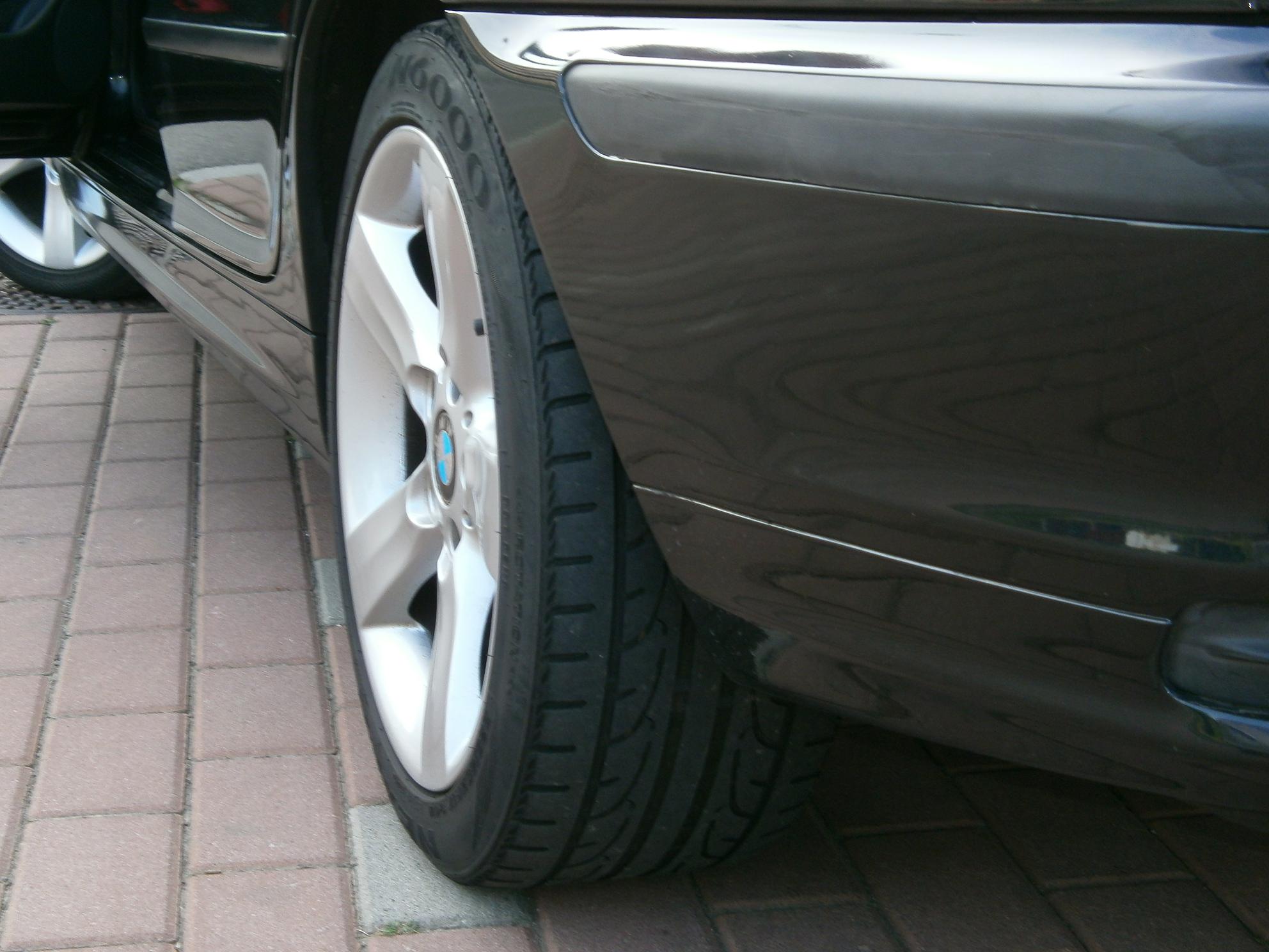

    sicuramente migliore che da originale (gli angoli della casa sono piuttosto "conservativi", e tendono a far consumare il lato esterno,specie all anteriore)
    queste sono le mie gomme,che come si vede ,non sono certo nuove, ma consumate in modo estremamente uniforme..
    cliccando credo che le foto si ingrandiscano

    è comprensibile, ma è un lavoro facilissimo.
    trattasi di segnare il punto dove praticare i fori..
    potresti fare prima delle prove su una maschera di cartoncino,sulla quale puoi agevolmente disegnare con riga,squadra e compasso.
    poi il cartoncino opportunamente ritagliato lo usi come dima..
    poggiandolo sul duomi avrai i punti esatti dove forare.
    questa piccola regolazione migliora di non poco il comportamento dinamico dell auto.
    non a caso le versioni M adottano un angolo di incidenza più elevato..
    anche il consumo pneumatici sortisce beneficio,come puoi vedere dalle foto della mia..
    (considera che il veicolo in questione è ampiamente rimaneggiato dal sottoscritto nella meccanica,e sviluppa una coppia motrice di 350 Nm..Inoltre ho il piede abbastanza pesante...)
