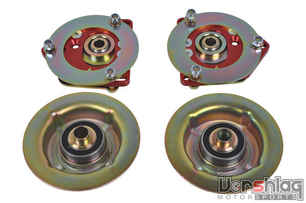

    se ti riferisci all' aumento dell' angolo di incidenza, sulle auto con sospensione mc pherson come le Z4 devi arretrare il punto di attacco superiore del montante ammortizzatore sul duomi.
    il sistema più usato è il montaggio di piattelli aggiuntivi che permettono la regolazione simultanea del camber (campanatura) e del caster (incidenza)
    tipo questi [​IMG]

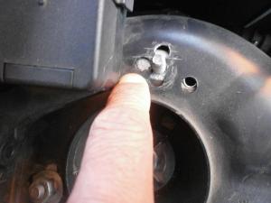

    io, essendo povero,ho più semplicemente praticato degli altri fori attigui a quelli originali asolati già presenti sul duomi,ottenendo lo stesso effetto.
    nella foto, si vede l'ammortizzatore collocato nella posizione originale,ossia nelle asole di serie.
    spostando l'ammortizzatore nei fori che indico col dito ,viene arretrato il punto di attacco,aumentando così l'angolo di incidenza di circa 1°
    il comportamento cambia abbastanza...
