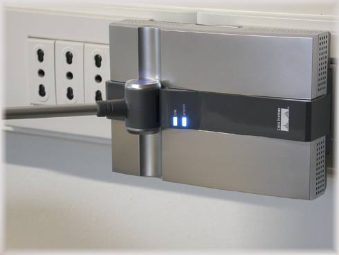

    Se hai la possibilità di tirare un cavetto dal router fino al piano dove si trova il PC (non fino al PC ovviamente...) che ha problemi allora opterei per un access point satellite da collegare al router senza bisogno di tenere a manetta la sezione radio del router, ammesso che serva.
    Se non puoi tirare cavetti, valuta quei kit di adattamento Ethernet - Rete 220V... non hanno molta banda ma di norma più che sufficiente per un traffico internet via ADSL (20 mega ..?)
    Oppure prova a cambiare posizione al router per vedere se migliora la cosa al piano di sotto, tenendo conto che però potrebbe peggiorare al piano di sopra !
    Evitarei in ogni caso di pompare al max. sulla potenza in uscita perchè serve fino ad un certo punto alzare l'output RF del router mantenendo uguale quello del PC (la comunicazione è bidirezionale ...) eppoi perchè qualcuno potrebbe "agganciare" la tua network dall'esterno e per quanto sia blindata il rischio c'è sempre.
