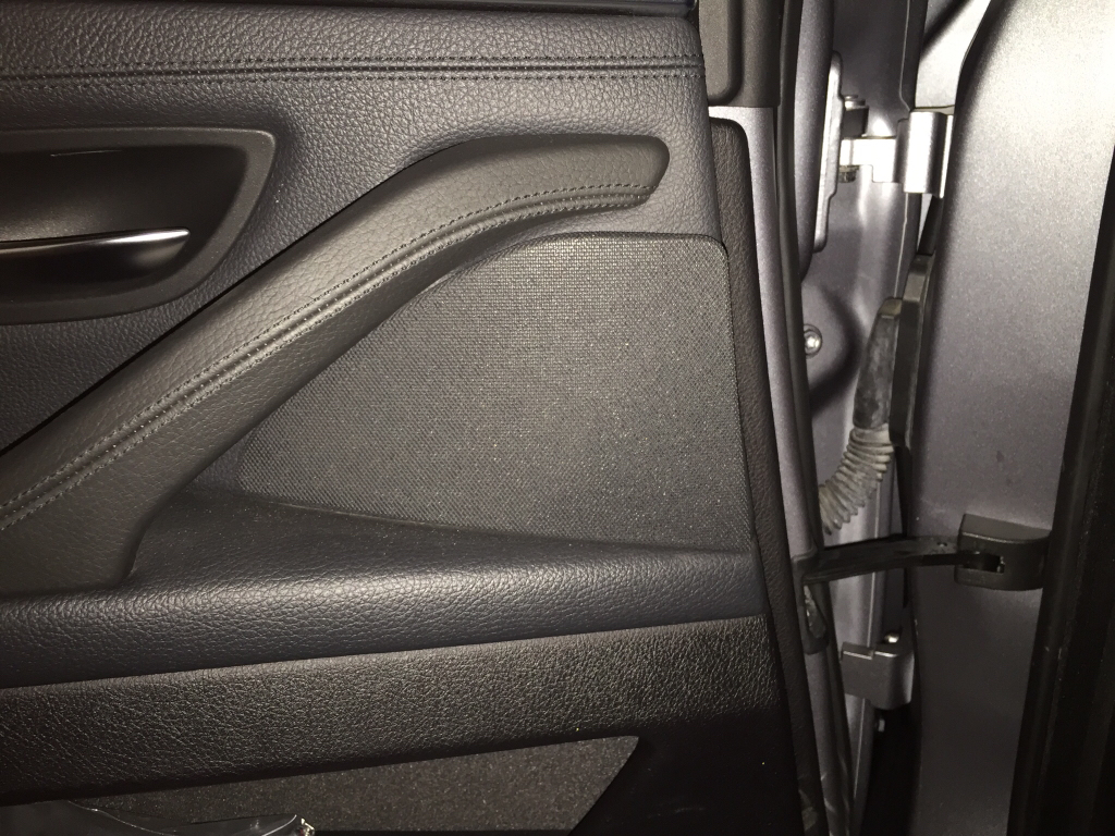

    riesumo l'argomento in quanto chiedo a qualcuno se ha gia provato ad aggiungere le casse sui pannelli posteriori su una f11 che non le ha.
    vorrei vedere se si riesce a tagliare il pannello per riuscire ad adattargli la griglia triangolare originale....
    per quanto riguarda l'ancoraggio del medio e del tweeter non ci sono problemi perche' nel pannello i buchi sono gia' esistenti.

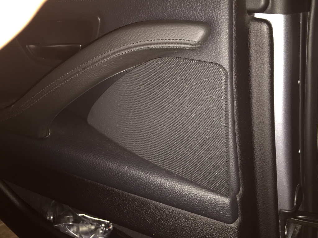

    Si massimo io lo ho fatto sulla mia
    Ho preso le griglie originali, tagliato il pannello e messo le casse sempre originali .... ovviamente le griglie non puoi metterle a filo ma sormonteranno il pannello

    Grande Giuseppe [emoji1360]
    Puoi per cortesia postare un immagine del risultato ?

    [MENTION=5865]massimo72[/MENTION]
    Ecco le griglie montate sul pannello porta posteriore che ne era sprovvisto [emoji6]

    Bellissime ! Ottimo lavoro ! [emoji1360]
    Ma sono quelle originali?

    Grazie Massimo
    Si le griglie sono quelle originali BMW
