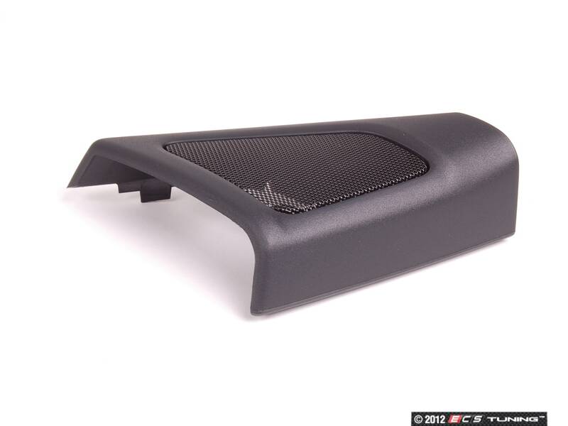

    premesso che in passato facevo sempre un minimo di impiantino nelle auto in questa ho solo voluto migliorare un po l ascolto.
    ho comprato le mascherine per i tweeter originali in BMW circa 15€ (coppia) e ho montato dentro due buoni tweeter focal collegati con filtro al medio in portiera che ho a sua volta sostituito e in fine ho sostituito i sub sotto il sedile con quelli dell' AMPIRE specifici per f1x.
    e il risultato è eccellente in rapporto sbattimento-costi / qualità audio
    con il minimo della spesa ho soprattutto guadagnato in bassi (prima ridicoli) e in presenza e nitidezza grazie ai tweeter, senza più l'effetto "scatoletta di tonno"
    io veramente non capisco come fanno a vendere auto senza un minimo di dignità nell'audio.
    basta veramente pochissimo.
    è chiaro che se si montano i kit della casa harman/kardon o alpine il miglioramento sarà superiore ma secondo me dipende a cosa sia abituati a casa, l audio rimane sempre quello di una macchina.

    io non ho installato amplificatori, ho solo sostituito l'altoparlante in portiera con un medio robusto, preceduto da un filtro(crossover) medio-alto e aggiunto i tweeter nella parte prevista comprando le grigliette originali, e poi ho sostituito i sub sotto il sedile, il risultato è già ottimo! ci sono le frequenze alte, la voce ben chiara, e il sub non ti fa mancare per nulla i bassi con abbastanza PUMP.
    Se poi cerchi livelli sopraffini... allora puoi pensare ad un ampli ma li diventa tutt'altro tipo di lavoro.
    Se posso consigliarti io sostituirei gli altoparlanti come ho fatto io (tanto se metti l'ampli devi cambiarli a prescindere)
    se il risultato non ti soddisfa aggiungi un ampli ma metà del lavoro lo hai fatto.

    Tra l' altro navigando in rete ho trovato questo kit:
    http://www.centroradio.it/public/index.php?main_page=shop&products_id=1305
    Che ne dite? Come vi sembra?
    ----------------- edit ----------------
    Chi mi può linkare un posto dove ordinare questi? Cioè i triangolini specchietto per l' alloggio dei tweeter.
    Preferibilmente in Italia, perché ho trovato solo negozi in america che da 14€ diventavano 64€ per la spedizione, e un sito completamente in giapponese dv nn ho capito nulla

    ebay chiave di ricerca "tweeter front door cover f11" e ne ho trovati diversi, uno spedito dalla GB a 40€ spese comprese, poi ho controllato da mobile rapidamente, magari con più calma ne trovi qualcuno a meno... e magari 40€ sono per la coppia, non ho verificato....

    cmq le plastiche per alloggiare il tweeter le ho comprate in bmw 15€...
    appena trovo le fatture ti indico quali ho messo senza modifiche ne codifiche
