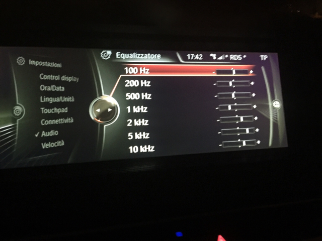

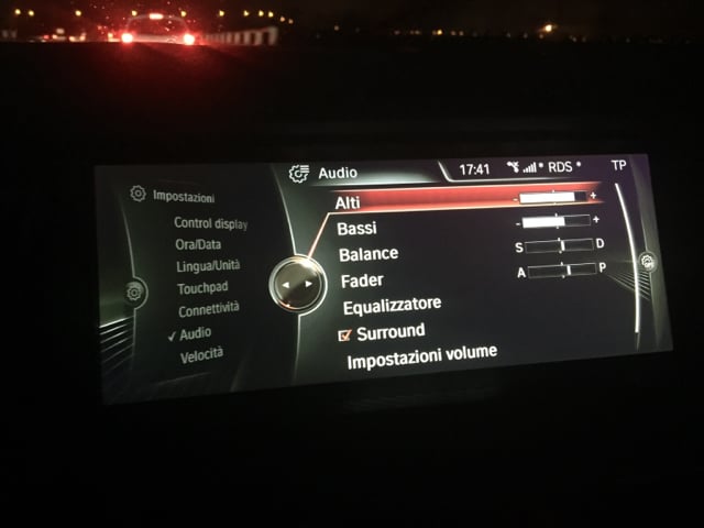

    Mmmm potrei sbagliare ma a memoria mi pare che anche il mio abbia l'equalizzatore parametrico (che mi sembra di aver disattivato) e il sourround

    Sei sicuro ? L'equilizzatore lo ha solo la versione HK
    Se poi hai anche surraund allora non ci sono dubbi
