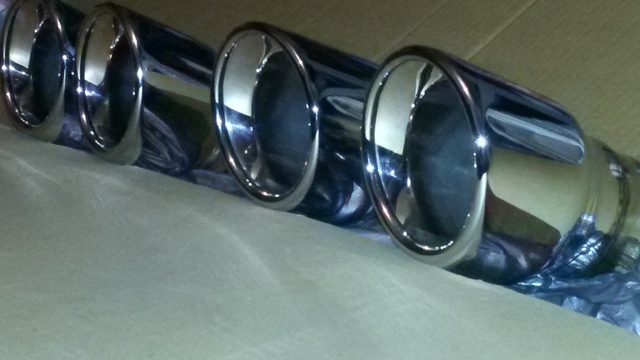

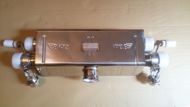

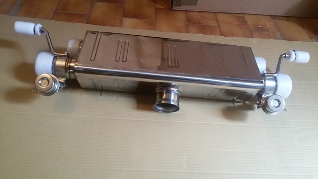

    Siamo ancora work in progress ma il 90% è fatto! Rimane da configurare la modalità automatica ma lo scarico è montato, la parte elettrica funziona e le valvole si aprono e chiudono in modalità on/off.
    Per i video vi chiedo di pazientare perché volevo registrare delle sequenze in movimento nello stesso punto dove ho fatto le regisrazioni da stock.
    Ma partiamo con i commenti:
    Valvole chiuse:il timbro rispetto allo scarico stock(a cui io avevo scollegato le valvole per averle sempre aperte) è più metallico ma a livello di db credo sia grosso modo identico. Anzi, risulta più confortevole in autostrada, mentre a bassa andatura si avvertono degli scoppiettii in rilascio ma che sono marcatamente tappati.
    Valvole aperte:sono senza parole! Imparagonabile rispetto alla versione stock, timbro cupo ai bassi che si apre sempre di più con una timbrica che sinceramente non ho mai sentito su un 2.0. Risonanze nell'abitacolo zero, qualche scoppio in rilascio nelle tirate e in galleria c'è da piangere!
    La cosa spettacolare è che poter aprire e chiudere a piacimento ti fa notare subito le differenze e oltre all'utilità per confort e fdo, ti sembra di cambiar macchina con un pulsante.
