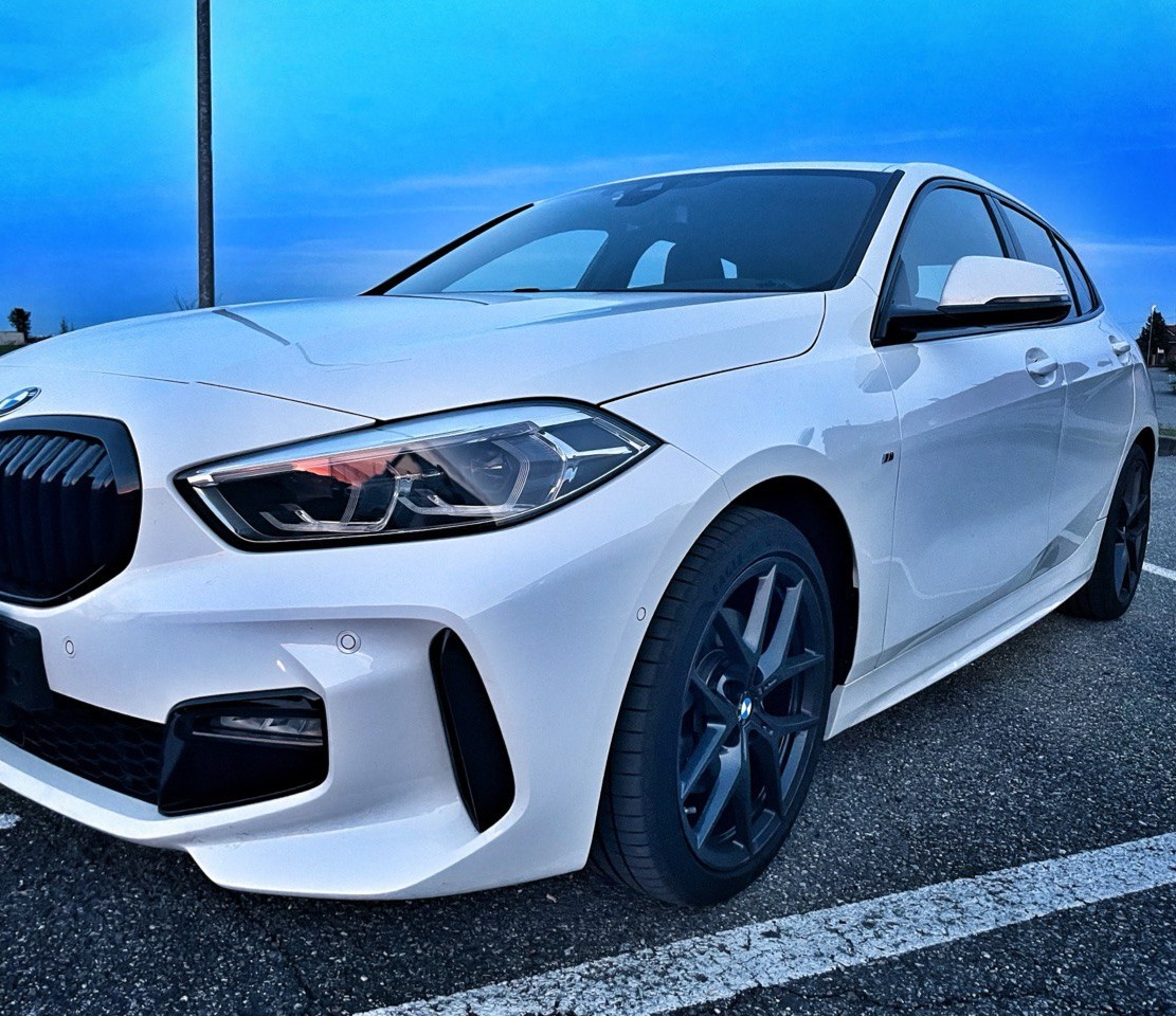

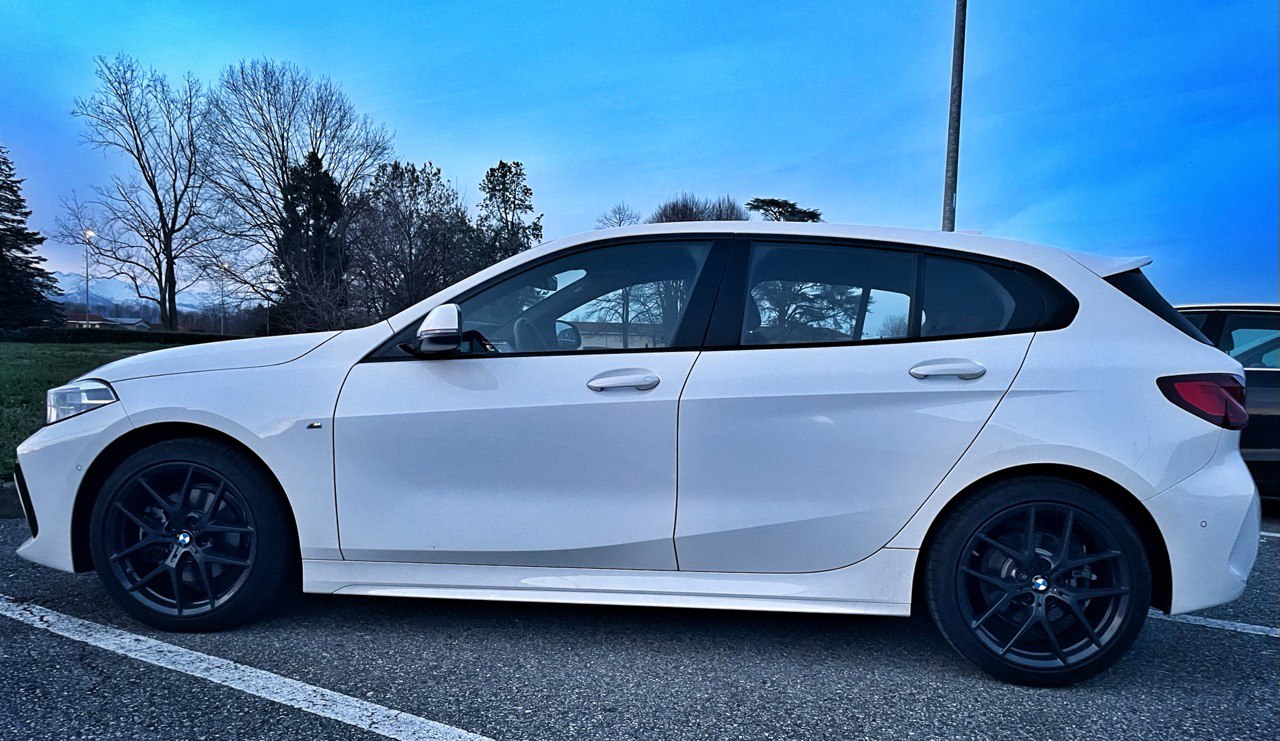

    Guarda andrebbero messe vicine, ma ti posso dire che ogni volta che guardo la mia, l'impressione è la stessa, la vedo molto bassa.
    Tra l'altro non ho mai capito se la mia ha anche l'assetto sportivo, secondo voi?
    E' questa, comunque:

    Se parliamo di molle di serie,in base al modello o motorizzazione sono sicuramente diverse,bisognerebbe indagare..tutta via sono sempre e solo le molle che fanno l'altezza da terra dell'auto.L'auto grigia è più bassa perchè ha montato molle Eibach che sono più basse rispetto a quelle stock,per l'altezza i Bilstein sono ininfluenti,sarebbe stata alta uguale anche con gli ammortizzatori di serie.

    Se la vettura l'hai acquistata nuova l'assetto è stock mentre se l'hai presa usata può darsi abbiano sostituito le molle.
    La mia è 120d xDrive ed è praticamente identica a quella di @mangost e le xDrive sono più alte rispetto alle Msport 2wd e a guardarla in questa foto con i 19" sembra bassa :-k
    Forse -27 mm non 270, sarebbe un ribassamento di 27 cm :mrgreen:
    A Pielume e mangost piace questo messaggio.

    L'ho presa usata aziendale d'importazione tedesca (infatti non ha gli specchietti richiudibili ma ha mille altri giocattolini)...a me a vederla così sembra davvero assettata
