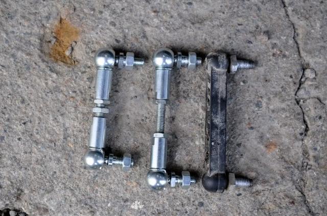

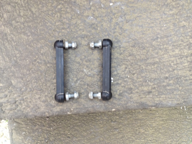

    Qualche buona anima pia mi potrebbe gentilmente postare un link dove potrei trovare 2 molle che mi abbassano il muso di 30mm considerando che la mia è una 520d M-sport?
    inoltre le biellette posteriori e sensori non gestiscono anche l'autolivellamento dei fari?
    e ste benedette biellette non posso semplicemente modificargli le sue originali rendendole regolabili?

    Non sono modificabili le originali, sono annegate nella plastica e fisse, ci vogliono quelle interamente di acciaio con viti regolabili.

    Grazie Brrrr, ma le eibach abbassano troppo, dice 45mm a me serve massimo 35....
    Le biellette originali: si tagliano a metà si leva una gran parte del centro e si fanno 2 fori passanti vicino le testine, si prendono varie coppie di linguette in acciaio e si fanno di varie misure e con i 4 fori per ogni estremità ovvero due sopra e due sotto che andranno a combaciare con quelli delle testine , con la quale verranno assemblati a blocco unico con 4 dadi passanti e 4 bulloncini....:-k
