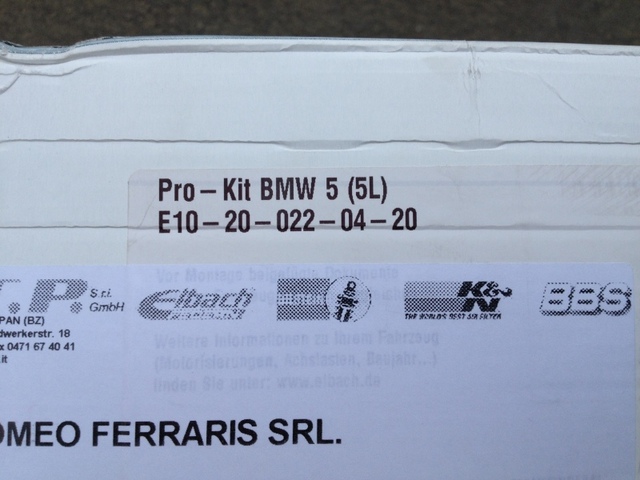

    Domanda: arrivate molle, sulla scatola c'è scritto E10-20-022-05-20, sulle molle invece c'è stampigliato solo b/v 112002202 va.
    Cercando in internet non si capisce se sia un secondo codice della medesima molla o un altro prodotto.
    Voi vi ricordate qualcosa?
    La scatola è eibach, ma non la classica bianca prokit.
    Grazie mille

    Questa è la scatola delle molle che avevo montato sul 20d :

    Grazie Viper
    Sulla scatola c'è scritto il codice corretto, mentre sul pezzo c'è stampigliato l'altro codice, di cui online si trova e capisce poco.
    Li interpellerò prima di montarle.

    Sentito il vendor: il codice riportato sulla molla è il codice del singolo ricambio, casomai distruggessi solo mezza macchina e ti servisse una molla sola :rolleyes:
