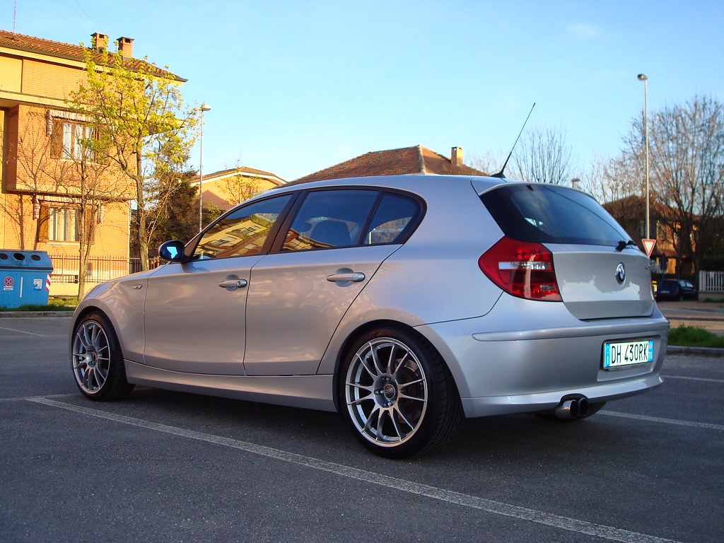

    questa è la mia attiva,il retro mi sembra più basso

    si jack12 la tua è + bassa e tu hai un'assetto attiva.... il performance è + basso di 1cm ora mi chiedo ma che cavolo hanno combinato??? i codici sono stati controllati e risultano non vorrei che hanno fatto un errore durante l'ordine quando si chiede se l'auto monta o no l'assetto m perchè lo chiedono in fase d'ordine

    Non so come sia la tua, ma per farti un idea, questa è la mia con assetto Attiva.
    Fai una foto simile e proviamo a confrontarle.....

    Comunque questa è la prova che dipende tanto dalla prospettiva della fotografia e dalla posizione della vettura sul suolo
    Sulla mia (così come su tutte le Attiva - M Sport che ho visto), dietro non ci passano due dita, mentre davanti ce ne passano 3.
