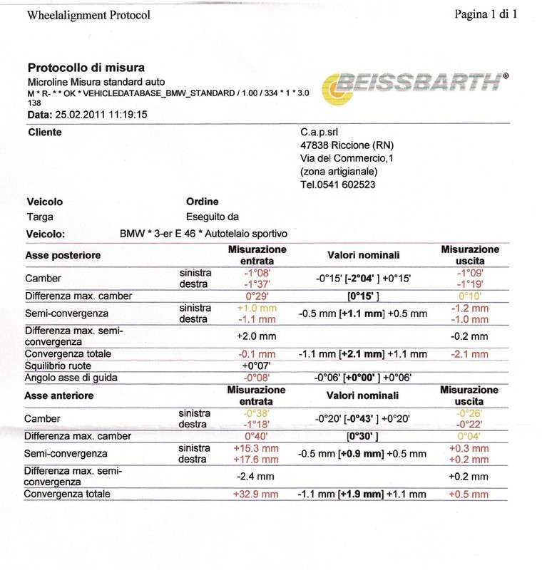

    ecco lo stampato delle convergenza/campanatura :

    caro fede, ci sono alcuni valori che sembrano un poco al limite:
    -angolo camber retrotreno( basso);
    -angolo di camber avantreno( idem); mi domando poi come sia stato modificato l'angolo all'avantreno; hai forse messo dei camber plates?

    il camber sull'asse posteriore lo devo portare a -1°40' per parte.
    mentre all'anteriore ho messo i bracceti M3...l'ho scritto nel primo post :D /emoticons/biggrin@2x.png 2x" width="20" height="20" />
    anzi...ora che si assesta tutto...dovrebbe aumentare ulteriormente ;) /emoticons/wink@2x.png 2x" width="20" height="20" />

    scusa ma proprio perchè hai messo i braccetti dell'M3 il camber all'anteriore non è basso? Non dovrebbe essere -1,e qualcosa gradi? Invece è -0 gradi e spiccioli....
  8. fede2010
    15.628
    584
    14 Ottobre 2008
    250.935
    si infatti...è rimasto basso..spero che sia dovuto al fatto che ancora di deve assestare tutto...altrimenti non riuscirei a capire il perchè del camber basso. :( /emoticons/sad@2x.png 2x" width="20" height="20" />

    fossi in te proverei ad andare da qualcun'altro

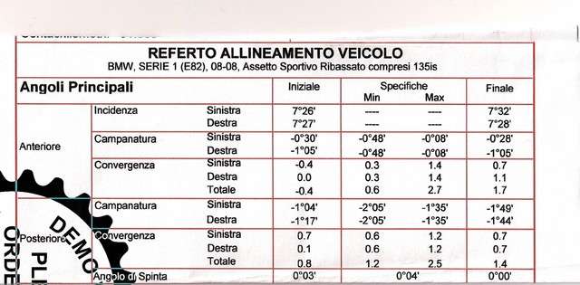

    ragazzi ecco il primo stampato della convergenza/campanatura fatto appena montato il tutto:
    come potete ben notare sull'asse posteriore è tutto sballato.
    avrei dovuto portare la campanatura a -1°40' per parte
    e la convergenza è perfettamente all'opposto di come dovrebbe essere...perciò devo portarla a +2mm totali.
    quanto all'anteriore...devo ancora acquisire camber perchè mi si deve assestare tutto per bene...e la convergenza la metterò neutra.
    e ieri ho ricontrollato tutto anche se ho percorso solo 200km:
    risolto il problema al posteriore...mentre all'anteriore il caxxone del gommista mi ha lasciato la convergenza chiusa...vabbò...gli avevo dato dei valori da rispettare...e non lo ha fatto...e siccome non mi nadava di aspettare ancora...sono andato via,e ci ritorno la prossima settimana.
    come camber anteriore ancora poco...anzi...c'è abbastanza differenza tra lato dx e sx...molto probabilmente si è assestata di più da un lato chè dall'altro...visto che appunto ancora ci ho fatto 200km.
    riguardo ai pernetti di centraggio...erano già stati tolti quando hanno montato l'assetto.
    intanto...sabato pomeriggio FINALMENTE vado a girare a misano e vediamo di cosa sarà capace la mia piccola :D /emoticons/biggrin@2x.png 2x" width="20" height="20" />...e poi settimana prossima ritorno dal gommista a ricontrollare tutto e farmi rifare la convergenza all'anteriore.

    come ti trovi con quei valori?non è nervosetta al posteriore?

    guarda...per ora mi sto trovando bene...e un pelo meno stabile di prima..ma come si vede dal primo stampato era fin troppo aperta dietro...ed io cn l'auto ci devo camminare...possibilmente non cambiando gomme ogni 10k km :D /emoticons/biggrin@2x.png 2x" width="20" height="20" />
    saprò darti un resoconto dettagliato sabato...quando torno da misano >:>
    unico neo...avanti è troppo chiusa...spero solo di riuscire a girare per bene e che non mi crei troppi intoppi di sottosterzo
