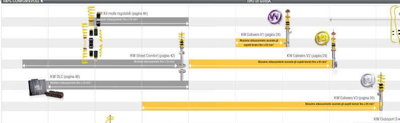

    questo è un grafico speditomi dall importatore
    il kw var 3 che dicono tutti che è un asse di legno ,
    a vedere questo grafico ha un range di setup notevole.
    infatti chiedendo lumi all importatore mi ha confermato che il kw var 3 è come si vede dal grafico.
    arriva ad essere morbido come lo street per poi poter diventare pronto pista
    ... ciao e grazie.

    logicamente il kw var 3 che ha la regolazione in compressione
    questa è quella che o bene o male decide la scomoditá cittadina
    dico questo perché sempre l' importatore mi disse che le molle del var 1 var 2 e var 3 sono medesime.
    ... ciao e grazie.
    by k54 via cell

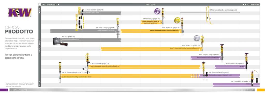

    assetto coilover f20 pareri e consigli
    forse si vede meglio cosi
    ... ciao e grazie.
    by k54 via cell
