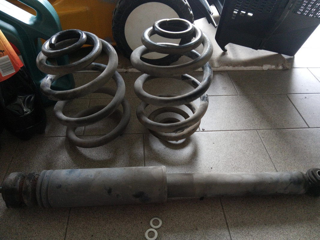

    Aggiornamento: ieri mi sono dato da fare per montare le posteriori e mi son fatto dare una mano da mia compagna per sfilare le vecchie e montare le nuove molle mentre io facevo leva. Devo dire che con un attimo di attenzione ed una leva fine ma resistente e lunga ho fatto il lavoro senza segnare nulla. Nessun segno, non si vede nemmeno e' stato fatto il lavoro. Per chi leggesse e deve fare il lavoro io ho usato un piede di porco e la parte curva l'ho utilizzata a contatto della carrozzeria: dove sono posizionate le scatoline che racchiudono i contatti dei sensori abs e pastiglie freno subito a fianco c'e' una fessura dove si entra bene e si fa leva sulla carrozzeria e quindi con un po' di forza si abbassano i bracci e le molle escono. Ho messo uno straccio giusto perche' il piede di porco non segnasse il sottoscocca. Operazione veloce e semplice.
    Delle vecchie molle una era rotta, piu corta dell'altra e lavorava storta. Sapevo che tanti anni fa si era rotto un pezzetto finale e dopo averla fatta vedere mi avevano detto che non era nulla di importante di lasciarla cosi'. Una volta smontare era visibilmente ben piu corta e pure storta, non so se questo incidesse una volta compressa. Le nuove sono piu corte di un pochetto ma montate sull'auto non danno idea di vedere l'auto piu bassa, l'assetto sembra identico. Oppure le altre erano talmente snervate e finite che l'auto andava giu' come le ribassate. Boh.
    Devo dire che ho fatto piu fatica ad allentare il dado inferiore dell'ammortizzatore: col crick e poco spazio sotto non avevo facile accesso con una leva lunga e con la semplice chiave non c'era verso di svitarla. Poi in qualche modo ci si ingenia e si fa.
    I vecchi ammortizzatori erano di marca BOGE e sono piu fini sia lo stelo interno d'acciaio interno sia il cilindro esterno rispetto ai bilstein. Sembrano davvero fatti meglio quelli nuovi e piu robusti.

    Questi sono i reperti smontati ieri (steli chiusi, qualunche modo si mettono senza sforzo alcuno cosi' restano, manco ritornano piu indietro). Notare nella seconda foto una molla storta, piu corta e con la base mancante. Il lato molla storta e' lo stesso dove si e' mangiata la protezione dell'ammo, immagino la ruota/semiasso e tutto il resto stavano un po' inclinati e lavoravano un po' storto. Era un famoso passaggio a livello di tanti (tanti!) anni fa quando dovevo vedere il limitatore entrare in funzione. Altri anni, altra testa... salto' via la molla.... ](*,)

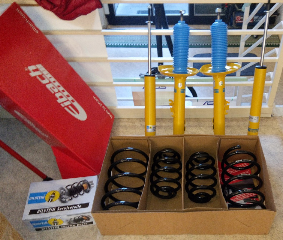

    E qui... i nuovi giocattolini per la piccola E36:

    Luke senti... io vedo sulle scatole dei miei ammo bilstein nuovi questi codici:
    Anteriore: 35-044024 (VE3-4402)
    Anteriore: 35-044031 (VE3-4403)
    Posteriori uguali: 24-027250 (BE5-2725)
    Se faccio un cerca trovo che sono B6 sport ma poi sotto scrivono B8 nelle specifiche. Tra l'altro il b6 e' sempre di colore giallo mi pare di capire.
    Il b6 sport e' quindi il b8? Capisco piu nulla.... volevo esser certo che i primi 2 codici sono sicuramente per l'anteriore del mio 325tds berlina ma in giro trovo confusione su touring, versioni Z3, versioni a benzina... Vorrei mai il venditore mi avesse sbagliato qualcosa come e' successo per i supporti che ho dovuto farmeli cambiare.

    I B8 si differenziano dai B6, perchè sono più corti. Se i tuoi ammortizzatori e le relative molle sono più corti degli originali,allora puoi stare tranquillo.
  19. iceoair
    iceoair Guest
    Sinceramente non li ho misurati.... e cmq io avevo gia' assetto ribassato dalla fabbrica, infatti l'altezza piu o meno e' rimasta la stessa. Da quel che ho capito ci sono i B6 (gialli) ed i B6 sport (gialli pure), sport perche' forse piu corti e di certo piu rigidi e comunemente denominati B8. Puo' essere? Pero' ci sono notizie contrastanti sul sito bilstein che non capisco. Qui i 2 link per sospens di dx e di sx una mettono b6 sport typo stelo b8 (e fa un lato), l'altro la danno come b8 typo stelo sempre b8 (e fa altro lato). Ho messo una a fianco l'altra le sospensioni nuove e sono alte uguali tra loro. Quindi non capisco perche' una la danno come B6 sport l'altra B8 ma entrambi tipo stelo b8. Le posteriori no problem, i dati sono corretti.

    Era un kit che comprendeva anche le molle?
