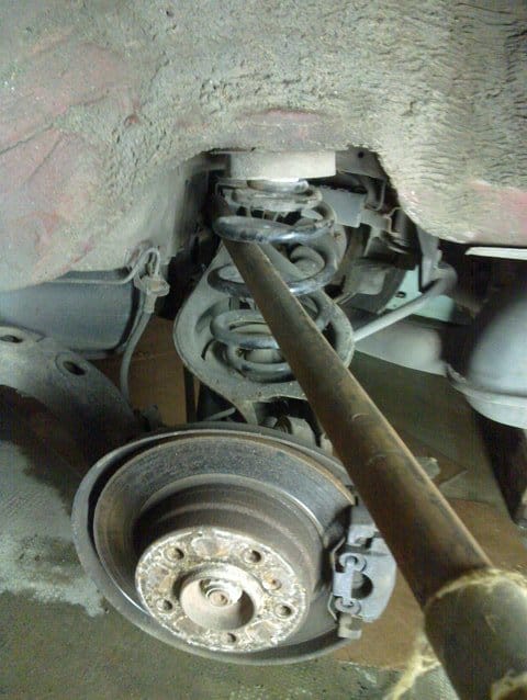

    Per quanto riguarda la parte posteriore, lo smontaggio dell'ammortizzatore posteriore, è stato semplice. Per smontarlo, bisogna rimuovere i pannelli laterali posteriori dove ci sono le luci di cortesia, poi smontare la plastica che copre gli altoparlanti, e poi le scatole di plastica che contengono gli altoparlanti. A questo punto si rimuove la moquette fino a raggiungere le viti che lo,fissano alla scocca. Nel mio caso ho dovuto smontare anche le bombole del metano!!
    Per le molle, invece, basta sollevare la parte posteriore, smontare la gomma, e con un palo di ferro lungo, fare leva spingendo la molla verso il basso, fino a liberarla per farla uscire. Non servono attrezzi strani. Con la foto forse si capisce meglio:

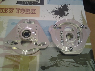

    Oggi ho provato a vedere se riuscivo a capirci qualcosa per quanto riguarda il rumore che sento nella parte anteriore dell'auto. A quanto pare è un problema riguardante i piattelli regolabili. Purtroppo l'ammortizzatore non lavora come dovrebbe, perchè il cuscinetto del piattello non permette all'ammortizzatore di ruotare liberamente su se stesso. In pratica, il piattello tiene fermo lo stelo dell'ammortizzatore e la molla, quindi sterzando il tubo inferiore dell'ammortizzatore(quello con le ghiere di regolazione) stricia contro la molla(che invece non è libera di ruotare come invece dovrebbe). Nella foto, il punto cerchiato di rosso è quello in cui avviene questo strisciamento.
    A questo punto non ho più idee. L'unico cuscinetto che hanno i piattelli, è una specie di uniball, che però non ruota su se stesso. Qualcuno di voi ha già utilizzato piattelli simili?
    Quelli che permettono di regolare solo la campanatura hanno lo stesso cuscinetto, quindi magari se qualcuno li ha montati, potrebbe dirmi se quel cuscinetto ruotava su se stesso.
    Attendo qualche consiglio.

    Non ho capito bene, il piattello deve ruotare assieme all'ammortizzatore.
    L'ammortizzatore è fissato sul duomo su cuscinetto, è tutto il gruppo che ruota. Il piattello ha sicuramente libertà di movimento, ma in sterzata è tutto l'ammortizzatore a ruotare, con asse sullo stelo. Se non l'hai fatto, forse avresti dovuto sostituire anche i supporti fissati ai duomi.

    È vero, ma nel mio caso non avviene, e non so perchè.
    Io ho eliminato i supporti originali con dentro il cuscinetto, con questi:
    Adesso, l'unico "cuscinetto" è quello dentro questi piattelli. In realtà non è un cuscinetto classico, è una specie di uniball.
    Sta di fatto che non lavora come dovrebbe.

    Capito, ma con quelle piastre regolabili devi assolutamente metterla su banco convergenza e dare una sistemata, sarà terribilmente fuori asse.
    Prima di montare hai dato un'occhiata a questi cuscinetti? Forse sono molto duri nello scorrimento.

    Gli angoli sono ancora tutti sballati, e di certo non aiuta. Ieri sono andato da un gommista che mi sembrava competente, e mi ha chiesto di aspettare una settimana, perchè gli devono tarare il banco che usa per le convergenze. Siccome è stato molto gentile, e mi è sembrato che sapesse quello che diceva, ho deciso di aspettare.
    Per quanto riguarda i cuscinetti, erano durissimi. Però, io non ne ho mai avuti prima, quindi non ho l'esperienza per sapere se sono normali oppure no. A giudicare da come lavorano, non sembrano andare molto bene. L'unica soluzione che mi viene in mente è quella di sostituirli con altri nuovi. Però, vorrei prima essere sicuro che il problema sia quello. Per questo volevo sapere se per caso qualcuno ha mai montato qualcosa del genere, oppure se li ha mai visti funzionare correttamente. In questo modo identificherei il problema.

    Io spesso ho notato che i cuscinetti (di certo non quelli ad alte prestazioni ) da nuovi scorrono un pò duri, magari vanno un pò rodati.
    Il punto è che se il gruppo ammortizzatore non ruota bene, l'unico indiziato è quel cuscinetto, credo.

    Già, è quello che credo anche io.
    Adesso smonto gli ammortizzatori anteriori, e provo a vedere se riesco a sostituire sti cuscinetti. Che seccatura!

    Vi aggiorno sui progressi che ho fatto.Ho smontato i vecchi cuscinetti, che ho scoperto chiamarsi "snodi assiali". Li ho ordinati alla casa del cuscinetto, ma per via di un errore,la commessa ne ha ordinato solo uno!!!!Domani dovrebbe arrivare l'altro,spero!Il cuscinetto nuovo che mi è arrivato è molto più morbido di quello vecchio,quindi spero che il motivo del malfunzionamento sia dovuto a quello. Se domani arriva il pezzo mancante e riesco a finire di montare tutto, vi faccio sapere come vanno le cose.
    Dopo tutto sto tempo, spero sia la volta buona!
